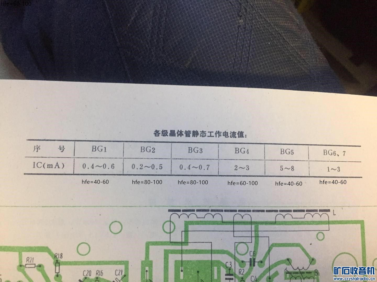

福老师,我的红灯753版2P3收音机(单调谐的),想请教一下,各级静态电流的问题,bg1为0.56ma,bg2为0.4ma,bg3为0.65ma,bg4为2.4ma,bg5为5.6ma,bg7、8为2.4ma,现在声音不太好听,请问各级静态电流是不是不太合适?

发表于 2021-3-22 07:06:30 来自手机 | 显示全部楼层
xiaoyaoke777 发表于 2021-3-21 22:53
我这个肯定在范围内,数值是不是相对大了一点
发表于 2021-3-22 08:42:36 | 显示全部楼层
那没关系   中频也能影响声音
发表于 2021-3-22 09:21:24 来自手机 | 显示全部楼层
xiaoyaoke777 发表于 2021-3-22 08:42
那没关系   中频也能影响声音
最后的功放级电流小吗,我感觉前面的静态电流是不是大一点,我都是尽量取的大

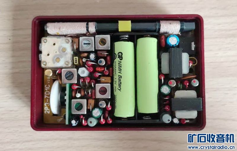

短消息发给你了。后来有做了一版用锂电池的电容耦合双调谐,用的高屁股的索尼喇叭,18500锂离子电池,一直没有放上来,等有空拍照片供大家参考,请大家多提意见1以改进。

锂电版- V2.8 - .rar (124.87 KB, 下载次数: 264)
板子比较拥挤,集成了锂电池保护(反接保护和低电压过放保护,低于3.3V关断),带有调谐指示,指示的灵敏度和分辨度很好。双联使用了米兹米MITSUMI的平行四边形形状的223,闲鱼有卖比较贵,这个双联很顺滑,外壳厚实,关键是频率刻度比较均匀,不想普通地段宽高端拥挤,而且刻度分布很好没有突变,见标记的刻度盘分布,用普通223P的话,PCB要重新排一下。喇叭用的是索尼66mm,原索尼S15收音机的拆机喇叭,音质不错,高音细腻清晰。
发表于 2021-3-24 17:45:10 | 显示全部楼层
a_fu 发表于 2021-3-24 16:48
板子比较拥挤,集成了锂电池保护(反接保护和低电压过放保护,低于3.3V关断),带有调谐指示,指 ...
福大  看锂电版的振荡线圈是LTF 1-4 应是7*7    印版图上是LTF2   10*10的规格吧
 楼主| 发表于 2021-3-24 17:51:44 | 显示全部楼层
不好意思,编号是自己瞎编的,没注意与成品重复了,不过我确实买到过LTF1-4的本振线圈,是10x10的。 042DA649-C305-42E8-A589-2B1120FE55A8.jpeg A5DA1CB7-256D-428A-A797-A042C40B93F2.jpeg B67CE065-AE10-4D5F-9129-271382AB7E3A.jpeg
