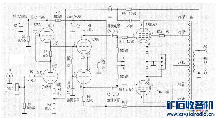

老师早上好,看看我是这样接输出变压器的,
你的1,10是屏、2,9是廉柵,看来用了三极管接法、可那150欧的保护电阻接在屏极上。这是有问题的,先改一下。
改后、断开负回输试试。
还有、请确定你用的是6P3还是EL34、这两管是完全不同的~雖然都会响。
其实最有可能出问题是倒相级!我十分怀疑他计算错误、根本不会工作。

你的1,10是屏、2,9是廉柵,看来用了三极管接法、可那150欧的保护电阻接在屏极上。这是有问题的,先改一 ...
谢谢老师,确定了是6p3p 你的意思是他的电路设计有问题,还是我接的150欧电阻大了
发表于 2020-5-7 13:18:08 来自手机 | 显示全部楼层
第一、但不是重要、你的150欧电阻应放在廉柵与屏极之间。同时你应把它加到1000欧(只是经验、未实测、但要降到300伏左右)。6P3P的廉柵压不能过高。书上是250V,即使三极管接法可放宽、但管子也容易出事。但这不是大事、起码会出声。但如你屏压低于廉压太多、就变成廉屏极、内阻高就蚊声。但也不至于无声。
第二、你倒相级的负载100K、在直交长尾倒相中是我见过最大的。这时实际屏压太低、偏长尾低相要求阴极电阻越高越好、直交要求柵电位不小于前管屏压、可前管负载也是100k,这便乱七八糟。当然、未计过不知道。反正已做了,把这三管屏、阴、柵压告诉我、看看推测是否对。
第三点、看看原作用的是6N7,这与6SN7是不同管。改动了在直接交连下要再调工作点。
详细可参考下图。

刚刚下班回来又测量一下,屏压335v,栅压330v阴极电压12,7v今天拿了一个数字表还没有改那个150欧电阻,是不是把原来的150欧电阻改到1k

那个150欧电阻没有问题的。还是用220V测一下你的推挽输出变压器是否正常吧。你自己做的变压器各绕组头尾接错问题就大了!

现在我把那个100k电阻改成56k.怪事情来了,把那个4.7k电阻烧了。还是不行,明晚继续折腾谢谢老师

R17及R22是不能瞎改的,而且直接交连电路前后互相牽制不能简单计算、再加上长尾倒相计算也十分简杂。你先按原数据量一下吧。
至于后级、你那150欧也好、1k也好,先是连在1,2及9,10之间、而变压器接1,10两点。这线路用三极管接法要推动足功十分勉强、但还有一定声量的、先不管这、先搞响再搞精化。至于用罗批搞6L6柵会否响、这可试试、但必须细心听。因为这管要近二十伏才满功、故须拥要有1v变动才有些声音、人体感应那毫伏级别的多不能听到的。
当然、要确定牛没坏,但你屏压正常丶因此可暂时跳过这。
因此、先看那推动管及倒相管屏压、栅压及阴极电压才好出主意、实际上我多会加大第一管负载、压低它的屏压、加大放大率、再调倒相管阴阻的。原因是、我猜你倒相管可能是正柵压。

牛是自己做的,没有坏,我今晚把那个电阻复原再把烧的那个4,7k电阻换上,还有是不是前级的6n8p和后级的6P3P不匹配,,,谢谢老师

那不会的。电子管其少有阻抗匹配的问题、主要是电子管是负柵电压放大。匹配多出现在乙类放大推动的问题。
我只担心6N8p推不动三极接法的6P3p、但这仍会有声音的、只是可能只有原来三份之二甚至一半。
最后、加想核算是否线路问题、除三管的屏、柵、阴压外、还要量度三个100k负载间电压降压以便计算屏流。

要不,你先不用电路板,就按照你发的这个线路,元件搭棚焊接,试试。看响不响,然后一级一级的调试。哪里出问题了,更换元件,解决起来也比较简单。你用的是双面板,查线路,换元件什么的比较麻烦,还容易眼花弄错。就算你在论坛里面问,各位老师也是只能推理性的给你建议。实践还是需要你自己操作,做胆机,电子管,元件到手后,先测试好坏,再搭棚弄响,再精细调整,直到得到自己想要的效果,再进行电路板化,然后再做出实机。这个电路在老师傅手里,搭个棚就能弄响,或许在你手里搭棚也不一定能一次成功。
发表于 2020-5-8 11:39:29 | 显示全部楼层
ax3166 发表于 2020-5-8 06:13
牛是自己做的,没有坏,我今晚把那个电阻复原再把烧的那个4,7k电阻换上,还有是不是前级的6n8p和后级的6P ...
不存在什么6N8P与6P3P不匹配问题,只有你电路对不对的问题,6N8P推6P3P的电路图多了去了。甚至还有像6K4推6P3P的,不一样的出好声音?论坛里面的老师,高手多了去了,也有很多另类管子做成的胆机,一样的出好生音。只有了解需要做胆机的各个电子管的参数,才能选好电路,有了好电路才能做出好的胆机。
