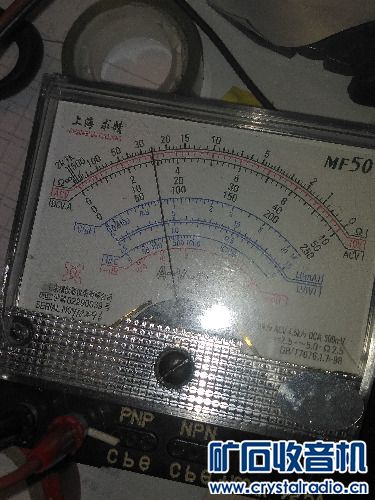

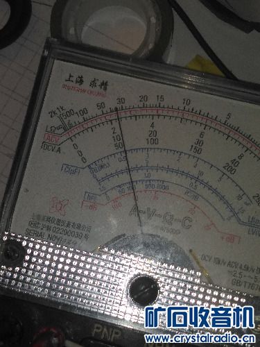

为了避免失败,先把硅钢片安好再接线 现在测试电压输出12v交流电正常吗,现在串联的灯泡不亮了

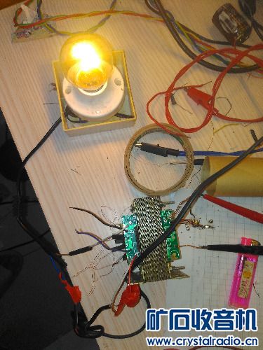

 楼主| 发表于 2020-5-10 23:18:56 来自手机 | 显示全部楼层
有个接头灯泡亮但是也有电压是不是接线错误

发表于 2020-5-11 08:15:19 | 显示全部楼层
精神可嘉,慢慢折腾,祝早日成功。
发表于 2020-5-11 10:17:22 | 显示全部楼层
你检查一下,不管正绕反绕,从P1到P2接的几段线圈,绕向一致就对了。次级也是。
发表于 2020-5-11 10:20:32 来自手机 | 显示全部楼层
接正接反,你测量每一端点电压便知。
