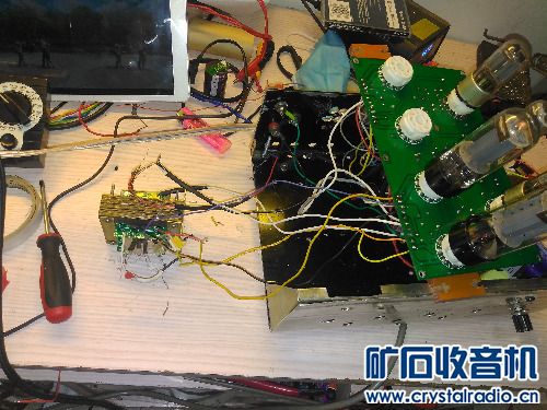

 楼主| 发表于 2020-5-11 22:33:53 来自手机 | 显示全部楼层
终于搞好了一个声道,是输出变压器的问题谢谢所有老师们的帮忙,改天再重新绕另外一个声道的变压器,明晚继续折腾把输出变压器的线全部接好包装绝缘纸

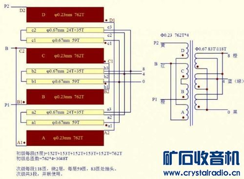

发表于 2020-5-12 08:43:57 | 显示全部楼层
ax3166 发表于 2020-5-11 22:33
终于搞好了一个声道,是输出变压器的问题谢谢所有老师们的帮忙,改天再重新绕另外一个声道的变压器,明晚继 ...
你这输出牛参数不知是怎么得出来,看图片感觉偏小
 楼主| 发表于 2020-5-12 08:55:14 来自手机 | 显示全部楼层
谢谢老师关注,是按照这个图绕的,在A  和C段的653匝抽头,铁芯尺寸76*30先安装响了,以后再升级 4+3绕法初级762*
4次级59*
2  ,83匝抽头。初级0.11mm双线并绕 次级0,21mm双线并绕。
发表于 2020-5-13 00:34:17 来自手机 | 显示全部楼层
最好声的做法,次级按实算线径只一组串联,铁芯够的话
 楼主| 发表于 2020-5-13 08:07:07 来自手机 | 显示全部楼层
azxdff 发表于 2020-5-12 20:57
漆包线并连不是线径的相加,而是导线截面积的相加.
谢谢老师关注,自己对输出变压器不懂,先安装响了再说
发表于 2020-5-13 09:04:16 来自手机 | 显示全部楼层
並连次级这玩意对牛其实是有害无益的。想想两只线圈並连、但电感並连減半而圈数不因並连而减半计算,你想想后果是什么。再说两圈电广感不同电阻不同,互相充感,这结果是什么?
发表于 2020-5-13 11:13:53 | 显示全部楼层
新手建议买现成的输出变压器,变压器是胆机里面声音影响较大的部分,自己不专业的话,做变压器都是浪费钱,还不如买人家专业人士做的 ,个人观点而已
 楼主| 发表于 2020-5-13 11:36:54 来自手机 | 显示全部楼层
1027488382 发表于 2020-5-13 11:13
新手建议买现成的输出变压器,变压器是胆机里面声音影响较大的部分,自己不专业的话,做变压器都是浪费钱, ...
谢谢老师关注,好牛买不起我现在用的都是拆机变压器改绕,线圈是电表电压线圈,
发表于 2020-5-13 18:58:28 | 显示全部楼层
电表线圈线径有点小。。。。。
 楼主| 发表于 2020-5-13 20:32:41 来自手机 | 显示全部楼层
好好爱 发表于 2020-5-13 18:58
电表线圈线径有点小。。。。。
谢谢老师关注,所以双线并绕,以前玩晶体管也是这样玩,没有区分出来效果?另外一个变压器也绕好了,正常使用这个牛稍微大点,76*50准备装机,如果电源变压器不行,就等买的电影机变压器回来再升级

 楼主| 发表于 2020-5-14 07:41:14 来自手机 | 显示全部楼层
又遇到一个怪问题,试机的时候2个声道都正常,可是安装好之后,有个声道声音小,查了好久没有查出来
发表于 2020-5-14 08:30:26 来自手机 | 显示全部楼层
你把双只牛在两边调换,换了声音大的变了小,便知是否牛不好。
 楼主| 发表于 2020-5-14 10:48:58 来自手机 | 显示全部楼层
谢谢老师晚上试试,不行再重新绕,刚刚测试一下,不是变压器的问题,等有空再折腾
 楼主| 发表于 2020-5-15 12:29:45 | 显示全部楼层
继续请老师们帮忙,现在一个声道通电后阴极电阻270欧发烫,昨晚查了一个晚上还是不行
