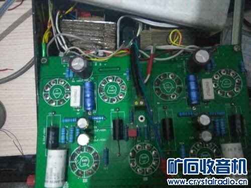

继续请老师们帮忙,现在一个声道通电后阴极电阻270欧发烫,昨晚查了一个晚上还是不行
现在通电就是这个水泥电阻发烫,

发表于 2020-5-15 15:59:20 来自手机 | 显示全部楼层
先测测那电阻两端电压。
 楼主| 发表于 2020-5-15 19:06:13 来自手机 | 显示全部楼层
第尾才子 发表于 2020-5-15 15:59
先测测那电阻两端电压。
这个声音小的声道原件全部拆了,晚上重新焊谢谢老师
 楼主| 发表于 2020-5-16 20:18:42 来自手机 | 显示全部楼层
先测测那电阻两端电压。
老师晚上好:又焊了一遍还是不行,270欧电阻2端电压38V,原件都没有焊错,是哪里的问题引起这个电阻电压过高
发表于 2020-5-16 20:32:20 | 显示全部楼层
线路板是否绝缘不好,电极相互漏电,累死也找不出毛病
 楼主| 发表于 2020-5-16 20:57:38 来自手机 | 显示全部楼层
谢谢老师关注,另外一个声道这个270欧电阻的电压24v,线路板是买的套件,现在问题是高出的电压是什么原因引起
发表于 2020-5-16 21:23:52 | 显示全部楼层
如果都正常的话应该是输出变压器内部接错。
 楼主| 发表于 2020-5-16 22:29:53 来自手机 | 显示全部楼层
谢谢老师关注,2个变压器都是自己绕的,第一次绕错了,重新绕2个一样,前天晚上做了对调,还是不行,不是变压器的问题

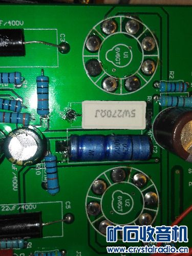

 楼主| 发表于 2020-5-16 23:38:02 来自手机 | 显示全部楼层
谢谢所有的老师帮忙,原来是这个电容做怪,我现在把它拆了2个声道声音大小一至,改天在调整,一下,还有那个阴极电阻的电压24v还有一个声道是26
v正常吗要不要再调低点,就是这个c9电容和68k电阻并联,现在阴极电阻不发烫了

发表于 2020-5-17 08:17:20 来自手机 | 显示全部楼层
按电路图C9、C1是负反馈电容?与阴极电阻无关?
 楼主| 发表于 2020-5-17 09:06:17 来自手机 | 显示全部楼层
但是我取了现在正常,可能是我选的电容不对
发表于 2020-5-17 09:55:01 | 显示全部楼层
弄了好几天,还是元件上的选件错误。或者是电容故障,C1,C9按照电路图上面的标注只有24PF,注意是皮法,电容的最小单位,以下是换算关系:
1F=1000,000微法=106微法(uF)
1uF=1000,000皮法=106皮法(PF)
 楼主| 发表于 2020-5-17 10:59:25 来自手机 | 显示全部楼层
好好爱 发表于 2020-5-17 09:55
弄了好几天,还是元件上的选件错误。或者是电容故障,C1,C9按照电路图上面的标注只有24PF,注意是皮法,电 ...
谢谢老师,卖家说是1.5微法。现在找了2个200p的云母电容焊上试验了可以用,到时候重新买2个24p的准备有空再安装机壳。
