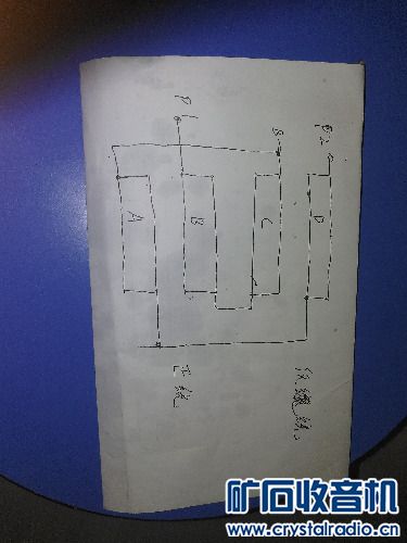

 楼主| 发表于 2020-5-9 20:57:30 来自手机 | 显示全部楼层
ax3166 发表于 2020-5-9 20:44
谢谢老师变压器是按照这个图绕的,2段正绕2段反绕,等下上图片,
按照这个图绕的,可能我接线错误,A  B  2层正绕。C  D  2层反绕,只画了初级

发表于 2020-5-9 21:57:06 | 显示全部楼层
看了这么多的回复,感觉输出变压器抽头接错的可能性最大,我前段时间发的求助贴子就是我分断绕制的变压器各个抽头首尾接错所置,造成音轻,就象纹子叫似的,而且沙哑,变压器绕法跟你一样,两段正绕,两段反绕,中间夹次级,(但我那是单端输出,如果是推挽那就更杂了,得8段。)由于相位错误电压是互相抵消的,后来经坛里的高手指点,用电池寻找同相位,再首尾连接,这时变压比才正常,接入电路后声音立刻就大了起来。

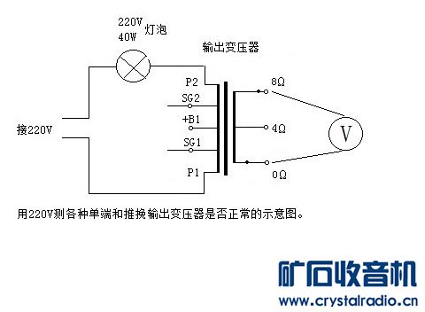

发表于 2020-5-9 22:50:27 | 显示全部楼层
ax3166 发表于 2020-5-9 20:13
现在用灯泡测试了输出变压器问题是灯泡长亮,次级没有输出电压,是不是牛不行,
我前天就叫你用220V测一下你的推挽输出变压器是否正常吧。现在就是你自己做的变压器各绕组头尾接错了!就是牛不行。买牛或再做吧!
加油!
