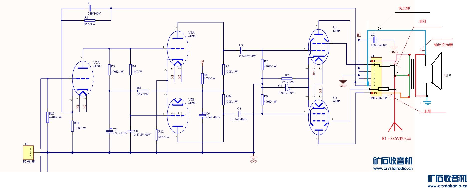

 楼主| 发表于 2020-5-6 13:13:24 来自手机 | 显示全部楼层
第尾才子 发表于 2020-5-6 08:00
你先测量R7阻值(直接在板上测即可、也可看充电情况知道电容C4行否、是否装反了,也顺看C3),再通电测电阻 ...
老师好:刚刚测量了,R7是270欧,c4和c3都没有安装错目前测量管脚只有3脚和4脚电压都是335.2脚和7脚电压6,25v,

你量一下2、7脚之间电压(交流)?另5脚、8脚对地

最重要的是8脚对地,正常情况下应该是大于或等于14V左右。。。。没有的话,肯定哪里有严重错误。5脚对8脚测量是栅负压,电压几乎与8脚对地的电压相等,只是,是负电压。按图测下试试。 072908iqdq4g144thq1rzo.jpg

现在检查发现一个电容一个脚没有焊锡,刚刚补焊了。全部测量了2脚和7脚交流电压6.25V,5脚和8脚之间直流电压12.7V,8脚对地12.7VV5脚对地也是0V。还是不响

那就是前级问题了,EL34这边没问题了,看看前级管子工作正常不?如果用东西触碰EL34的5脚,喇叭能发出“刺啦,刺啦”的声音,说明EL34正常工作了,问题就在于前级没有信号送过来,重点检查推动管的工作条件。

el34的5脚用螺丝刀碰触没有任何响声,是不是还在后级

不对!!绝对不对,你输出变压器是怎样接的?能不能发个你输出变压的高清图片,按照电路图。你那是推挽电路。看看是不是这样的?还有,推挽电路,必须用推挽输出变压器。也就是单个输出变压器初级带中心抽头,初级有3-5个接点的。 205114rfigb03x5szv595d.jpg

左右声道各拔下一只6P3P,从最前端输入信号,试试有声音吗?
