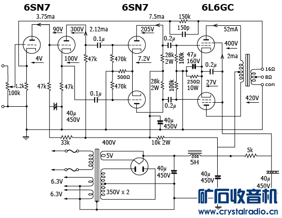

你查一下你那廉栅怎接,三极管接法推不动的、但好处是怎也会有声。标准接法必须有退交连、即有电容接地、再用一约2k(未计、经验、反正都有声吧)接B+。由于你的廉柵压已有三百多伏(其实已是过高),先看看这。但先注意、有直接接B+电的、因滤波电容也可兼作廉柵隔离(可参考附圖)。
如果没问题(你电压也正常),你把灯丝电压非接地处引入EL34栅(注意不要有短路、担心的可串一个100k电阻),看看会否有巨量交流声。如有、证明你强放管无问题、下一测试是那三个推动管的屏、柵、阴压。

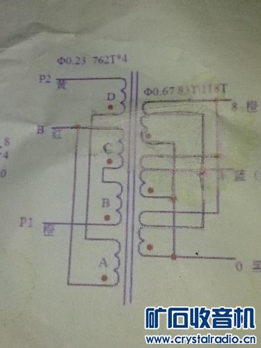

好好爱 发表于 2020-5-6 21:45
不要管别的,先看看输出变压器是否接对了。我已经在回复你的帖子里发了输出变压器的接法,还有几个坛友, ...
我现在就发输出变压器的资料

发表于 2020-5-6 22:56:08 | 显示全部楼层
ax3166 发表于 2020-5-6 22:49
头大了,图片特小重新拍
你这是像是超线性用牛、为何你以前说你的牛没超线性接头?先查的牛是否错接?

 楼主| 发表于 2020-5-6 23:06:26 来自手机 | 显示全部楼层
不是超线性,初级只有3根线

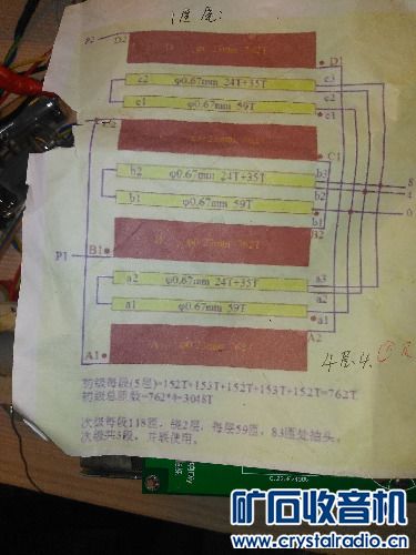

 楼主| 发表于 2020-5-6 23:16:27 来自手机 | 显示全部楼层
再上传一个输出变压器参数,发现和我的那个不一样,是不是这个问题呢
发表于 2020-5-6 23:23:28 来自手机 | 显示全部楼层
这应没问题、先按我上一帖方法确定强放管无问题再查倒相管。另、如你有可输出1~2伏的信号源接EL34柵极、就不必用我的土方法。

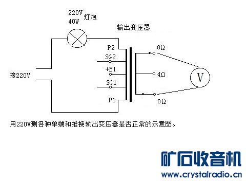

发表于 2020-5-7 00:07:42 | 显示全部楼层
先看看你的输出变压器是否接对了。

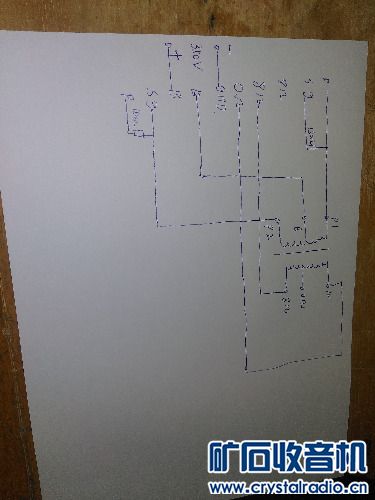

 楼主| 发表于 2020-5-7 07:39:34 来自手机 | 显示全部楼层
宝尔真电子 发表于 2020-5-7 00:09
老师早上好,看看我是这样接输出变压器的,
