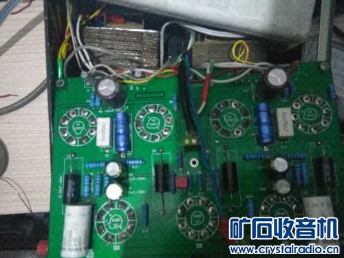

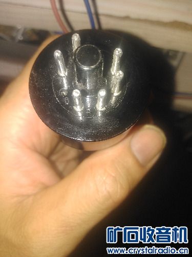

 楼主| 发表于 2020-5-5 19:47:52 来自手机 | 显示全部楼层
这个管子上写6n3c是不是EL34
发表于 2020-5-5 20:37:09 | 显示全部楼层
ax3166 发表于 2020-5-5 19:47
这个管子上写6n3c是不是EL34
这是俄罗斯版的6P3P,也就是6L6,管脚跟EL34相同。

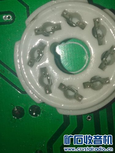

 楼主| 发表于 2020-5-5 20:47:04 来自手机 | 显示全部楼层
海河 发表于 2020-5-5 20:42
管脚有接错的地方吧。
管座是安装pcb的方位安装的

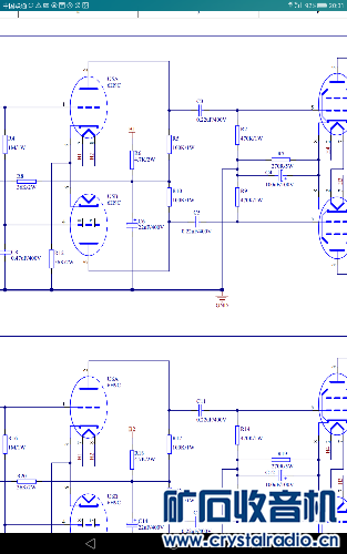

发表于 2020-5-5 20:54:48 | 显示全部楼层
阳极335V,阴极0V?电阻阻值不对还是焊接错误?电路图下载下来了还是看不清。。。。。还有,请说明到底是哪个管子的阴极0V,哪个管子的阳极335V。。。。

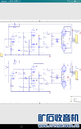

功率管,阳极有电压,阴极0V。除了阴极电阻阻值错误,及并联的电容短路,和线路错误,管子损坏,接线错误之外想不到别的了,仔细看电路图,EL34像是自给栅压的推挽电路。而且是两个管子共用一个阴极电阻电容。。。。能不能把电路图上传完整的?
 楼主| 发表于 2020-5-5 21:24:53 来自手机 | 显示全部楼层
重新上电路图。。。。。。。
 楼主| 发表于 2020-5-5 21:25:44 来自手机 | 显示全部楼层
ax3166 发表于 2020-5-5 21:24
重新上电路图。。。。。。。
还是不行,我现在重新画
发表于 2020-5-5 21:37:53 | 显示全部楼层
电路图把电源和输出牛部分都画上

 楼主| 发表于 2020-5-5 21:46:10 来自手机 | 显示全部楼层
azxdff 发表于 2020-5-5 21:29
你把电路图传清晰全,把实际搭棚拍清晰照片,才能帮助你.
好的。。还有个问题我绕输出变压器没有超线性抽头,后来加了2个150欧的电阻在sG和p之间,会不会是这个问题
