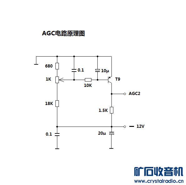

 楼主| 发表于 2020-3-5 20:36:19 | 显示全部楼层
手动AGC,设计在第二高放级屏蔽盒内。
发表于 2020-3-5 20:45:38 来自手机 | 显示全部楼层
AGC不从检波后取?
 楼主| 发表于 2020-3-5 21:48:00 | 显示全部楼层
乙猪 发表于 2020-3-5 20:45
AGC不从检波后取?
回老朋友的话。我的检波器,是在独立的中频放大器内部的,而这个中频放大器,以前没有设置单独的AGC输出端口。 现在的制作,只是在制作高频部分的电路,所以,想从混频输出的中频变压器上引出中频信号,检波以后推动AGC工作。但实验证明,直接检波是推不动现在这个AGC的。两个方法,一是加中频放大器,然后再检波,直流放大,推动这个AGC工作。二是用现在的手动AGC。第一种方法过于复杂,为了尽快使这个高频头完工,所以只有使用简化AGC了。
 楼主| 发表于 2020-3-6 07:54:28 | 显示全部楼层
用手控AGC的这个电路,暂时先安装着,以后有机会再改进AGC。

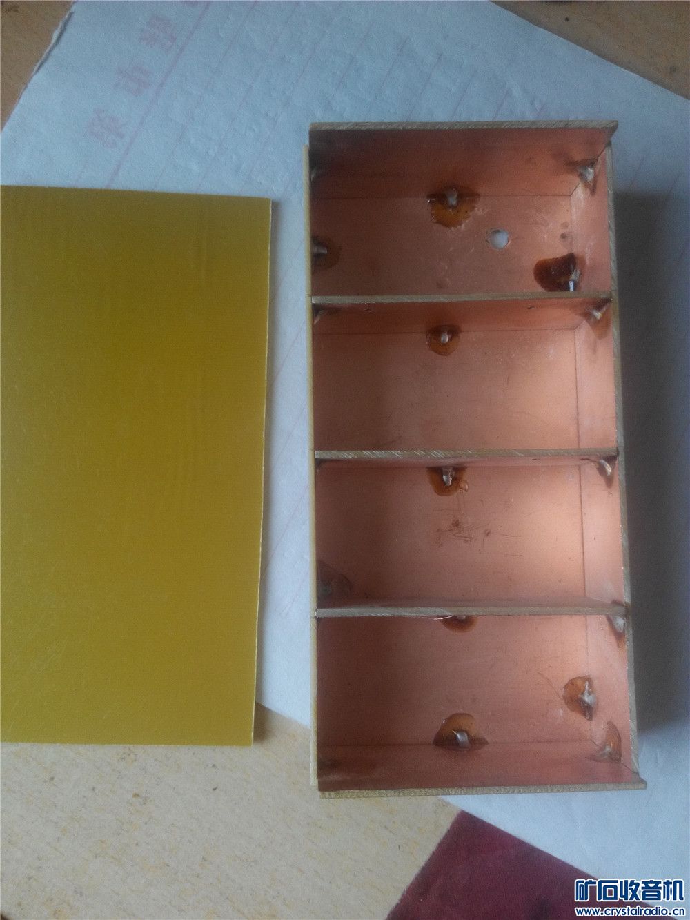

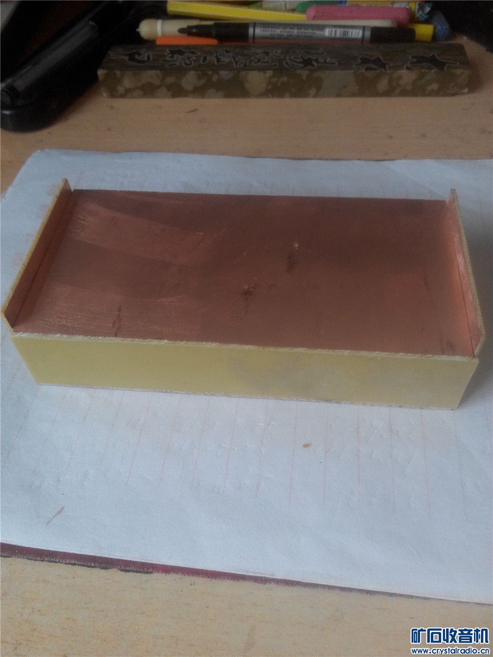

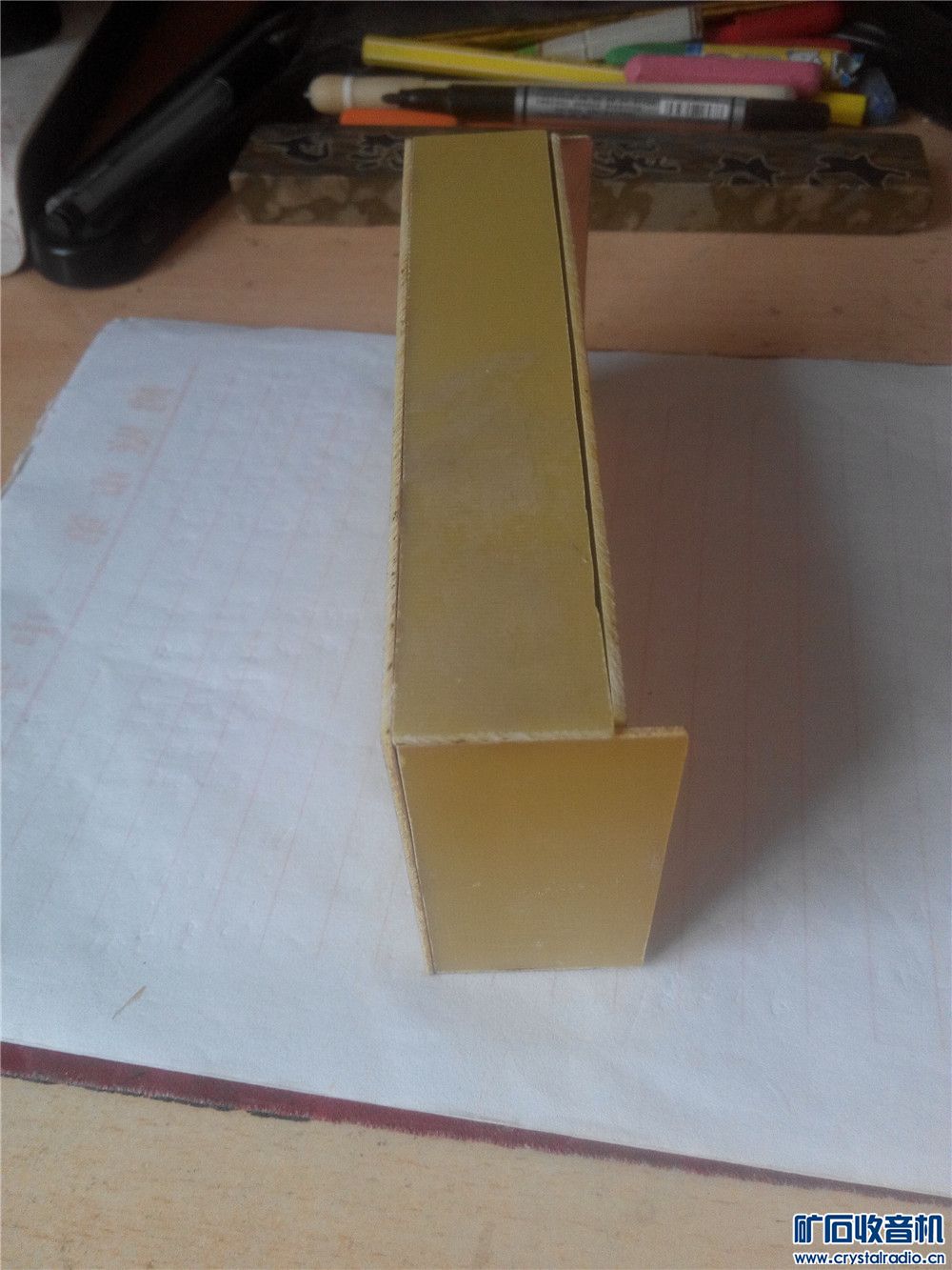

 楼主| 发表于 2020-3-6 11:34:17 | 显示全部楼层
又是锯又是锉地,忙活了一上午,把屏蔽盒的所有元件都制作齐全了。把各元件焊接起来,再把所有电路装进这个屏蔽盒中,就可以开始调试了。
 楼主| 发表于 2020-3-6 14:27:23 | 显示全部楼层
屏蔽盒焊好了。
 楼主| 发表于 2020-3-6 14:31:18 | 显示全部楼层
内部结构:
 楼主| 发表于 2020-3-6 14:32:24 | 显示全部楼层
有四个小空间,分别是第一高放,第二高放,混频,本机振荡器。
 楼主| 发表于 2020-3-6 14:37:02 | 显示全部楼层
纯手工制作,这次算是最精细的,说明比较认真。以前制作的这类屏蔽盒,尺寸误差更大。
