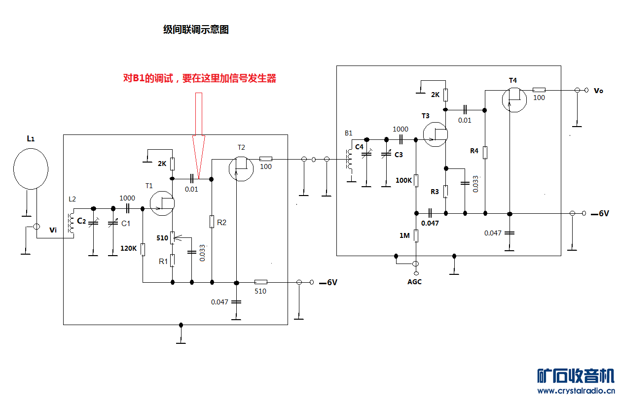

发表于 2020-4-11 10:24:53 | 显示全部楼层
这两天无事搭了混频电路,用信号发生器从vi处输入3、4mv信号,中周次级并2K电阻接示波器,调频率复盖发现B2居然失调,调B2磁帽和可变微调示波器波形沒有变化,重绕B2也没有改善,折腾两天毫无进展,一头雾水。
 楼主| 发表于 2020-4-11 12:05:19 | 显示全部楼层
tnlby 发表于 2020-4-11 10:24
这两天无事搭了混频电路,用信号发生器从vi处输入3、4mv信号,中周次级并2K电阻接示波器,调频率复盖发现B2 ...
对B2的初步调试,不应该直接与B2有连接,而应该这样,才对其调试结果无影响。

发表于 2020-4-12 11:26:48 | 显示全部楼层
昨晚总算把混频输入线圈失调的问题解决了。绕了一个大弯,其实跟电路一点关系都没有。当我对这个问题一筹莫展时,将信号发生器输出串入一个小容量电容问题迎刃而解。之前想只有毫伏量级的信号不会对调谐回路有什么影响没有想到影响有如此之大。估计,将B2换成磁棒就可以收音了。
 楼主| 发表于 2020-4-12 15:22:02 | 显示全部楼层
tnlby 发表于 2020-4-12 11:26
昨晚总算把混频输入线圈失调的问题解决了。绕了一个大弯,其实跟电路一点关系都没有。当我对这个问题一筹莫 ...
信号发生器的输出阻抗,一般地只有几十欧姆。这么小的阻抗,会直接导致B2无法谐振。
