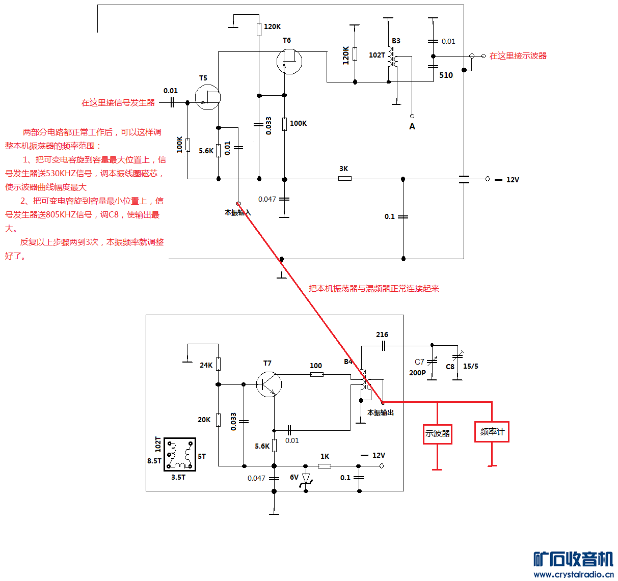

有了频率计,就可以知道本机振荡器的频率范围是不是正确。而本机振荡器的频率正确,是超外差式接收的基本条件之一。频率计确定本机振荡器的频率,示波器观察本机振荡器输出信号的幅度和波形。用这两个仪器,可以把本振电路调整到最佳。
 楼主| 发表于 2020-3-22 20:24:34 | 显示全部楼层
用示波器和频率,调试本振时的接入位置:

 楼主| 发表于 2020-3-22 20:40:32 | 显示全部楼层
xinjun5557 发表于 2020-3-22 20:36
超版的这个图怎么两个位置上都有示波器?
现在,特别标明的示波器,是专门用来调试本机振荡器的接法。用这个方法,可以把本振调整到十分理想的状态。
 楼主| 发表于 2020-3-22 20:43:03 | 显示全部楼层
xinjun5557 发表于 2020-3-22 20:39
当信号发生器发射805KHZ谐波时,在频率计上应该对应1610KHZ对吗?
不是,信号发生器发射805KHZ信号时,频率计显示应该就是805KHZ。如果不是,以频率计的显示为标准。因为,频率计是测量频率的专用精密仪器,一般的频率测量,都以频率计为标准。

 楼主| 发表于 2020-3-22 20:54:39 | 显示全部楼层
关于谐波,一般地,用示波器看上去来算不错的正弦波,虽然谐波真实存在,但用频率计是无法直接测量出来谐波的。想用频率计测量谐波,一是没有什么用,因为,我们已经知道了它的精确频率值,不需要再测量了。二是,真的想测量谐波,要用基频滤波器把基频滤除后才能测量,又麻烦,又没有必要。
 楼主| 发表于 2020-3-22 21:05:34 | 显示全部楼层
频率计是用来精确测量信号频率的。它的扩展用法,可以通过测量频率,运用计算公式,测量未知的电容或电感。
 楼主| 发表于 2020-3-22 21:07:55 | 显示全部楼层
上图中,用频率计可以精确测量出这个电路的振荡频率。如果要测量未知的L,那么用已经的C与未知的L组成谐振回路,用频率计测量其频率,就可以通过公式,得出L的值。
 楼主| 发表于 2020-3-22 21:10:37 | 显示全部楼层
由于是间接测量L或C的,所以测量精确度不是很高,还没有考虑分布参数,但这样的测量计算出来的结果,一般应用是没有一点问题的。
 楼主| 发表于 2020-3-22 21:14:55 | 显示全部楼层
用上图,可以把中频变压器初步调整到位。把中频变压器和其配谐电容,接入电路使起振,调节中频变压器的磁芯,使频率计显示465KHZ,就能够把这个中频变压器调节到位。用这只中频变压器,接入电路后,基本上不用调整就可以直接使用,可以使收音机的中频放大器能够正常工作。就是需要调整时,也只是进一步精确调整而已。
