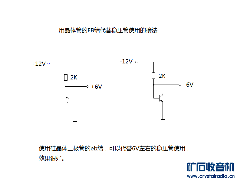

6V稳压管是最容易得到的,一个硅晶体三极管的eb结,反向运用时,都是一个相当不错的6V左右的稳压管。工作电流在3至5毫安都是可以的,与常用稳压管的工作电流需要10毫安相比,还很省电。
