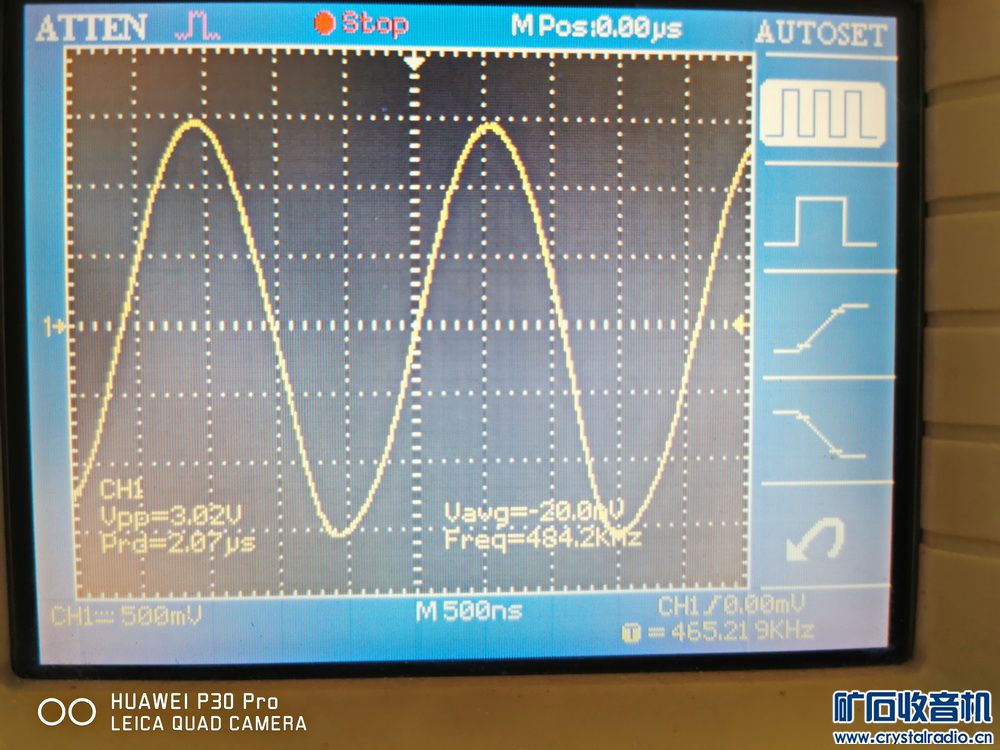

总之,第二张图是不正常的。如果确定这是530KHZ的信号,那么,这个示波器的时基调整的不正确。那泛亮的部分是530KHZ高频信号,是由许多许多周期组成的,拥挤在一齐,形成高亮的那部分。而边沿的高高低低的,是低频调制波,或者是被规律的低频波干扰的波形。也就是说,现在的时基,大约是置于每格5毫秒的位置上。时基在这个位置,只能测量市电的50赫兹的波形。而不能测量530KHZ的波形。
 楼主| 发表于 2020-4-24 15:17:41 | 显示全部楼层
试一下把时基旋钮旋转到每格1微秒或更短的时基上,再测量530KHZ信号。

xinjun5557 发表于 2020-4-24 17:21
还是我不得要领。刚才调出来了。这是465中频信号——
哇,多么漂亮的正弦波形!
 楼主| 发表于 2020-4-24 18:10:20 | 显示全部楼层
我最喜欢的图形!我使用示波器时,总是喜欢调出这样的三个波形。
