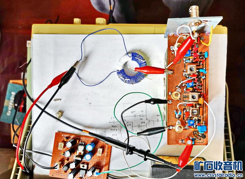

发表于 2020-5-22 14:35:34 | 显示全部楼层
这两天将元件焊在板上与可变电容整合成一体。手头只有三联可变,只能去掉一级高放,效果还不错,混频输出波形完美。下一步准备焊接超版设计的场管中放。
这是混频波形
这是混频波形
将线路板和可变整合成一体
将线路板和可变整合成一体
发表于 2020-5-22 15:10:05 | 显示全部楼层
tnlby 发表于 2020-5-22 14:35
这两天将元件焊在板上与可变电容整合成一体。手头只有三联可变,只能去掉一级高放,效果还不错,混频输出波 ...
专业,看上去很美丽。
 楼主| 发表于 2020-5-22 21:42:31 | 显示全部楼层
真是一丝不苟的制作!太棒了!
这个本振电路,我已经做过几次实验,波形是极其不错的。
发表于 2020-5-23 16:35:11 来自手机 | 显示全部楼层
这种好电路就应大力推广,有能力的坛友可以出套件,估计能大卖。

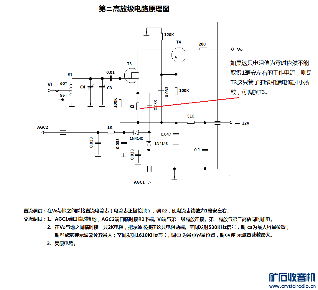

 楼主| 发表于 2020-9-2 14:17:48 | 显示全部楼层
xinjun5557 发表于 2020-9-2 13:50
请教求知超版,最近重新安装您设计的两级高放收音头时,锂电池电压不足9V,直流调试时,第一高放级可以 ...
使用9V电源是完全可以的。两级高放的电路形式是一模一样的,直流调试也是一样的。老朋友在调试第二级时,电流不能调大,其原因,可能是周边元件的数值有问题,或者所用的场效应管的饱和漏电流比较小。还请老朋友细细检查,正确调试。
 楼主| 发表于 2020-9-2 14:32:03 | 显示全部楼层
除了周边电路焊接或元件参数外,最有可能的是T3这只管子的参数不正常,导致直流工作电流不正常。这只T3,尽量选用Vp小而Idss大的管子。
 楼主| 发表于 2020-9-2 14:34:41 | 显示全部楼层
还有,电源电压变动后,T3T4的漏源两极之间的电压降,也要尽量调试得一致,或者T4的漏源电压稍大些。
 楼主| 发表于 2020-9-3 07:27:24 | 显示全部楼层
老朋友,第二级的工作电流调试好的吗?
