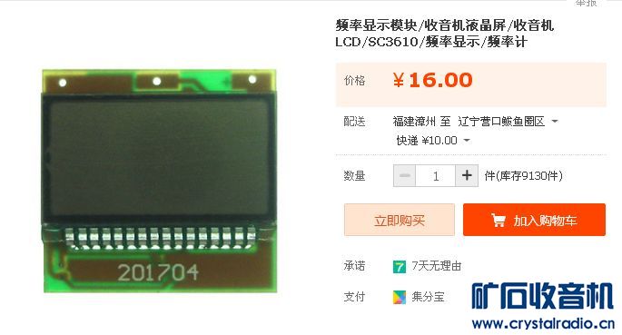

发表于 2020-3-20 13:43:49 | 显示全部楼层
xinjun5557 发表于 2020-3-20 09:52
我的接收地点是淄博。在我这里(窗台边位置),接收河南台很容易。我那个帖子的意思是,在室内能够接收 ...
花上20元钱买一个3610频率计,在下载一个中波频率表,接收哪里的电台就清楚了。
