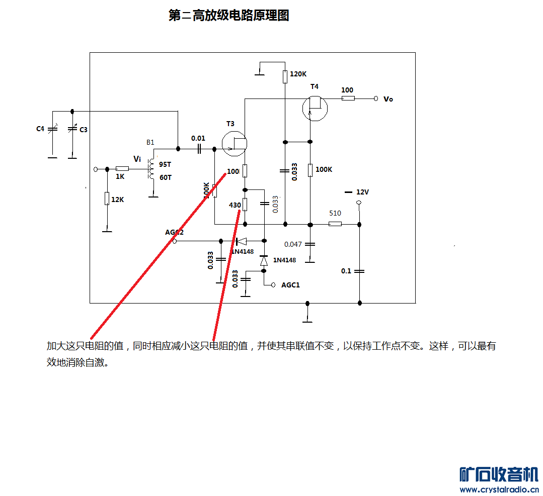

只是这个电阻太小了,这会使得这个LC回路形同虚设,带宽过大,失去了选择性。所以,这样并联这么小的电阻来消除自激,或者是改善波形,这办法有点得不偿失的味道。还是改用其它的办法吧。消除自激的办法多着呢。例如,这样做,消除自激的效果更好:

老朋友可以试试,把AGC回路断开,也就是取消AGC的作用,这样可以使两级高放的负反馈极大地增强,更可以有效消除自激。
 楼主| 发表于 2020-3-18 21:33:33 | 显示全部楼层
还有一个很有效的方法,同时对选择性来说还有好处,就是减小两级高放的直流工作点电流值。我在调试时,把直流工作点都调整为1毫安,在这个电流下可以保证增益最大。你可以尝试一下把直流工作点减小一些,比如0.5--0.8毫安。试试在这个电流下是不是还有自激。
 楼主| 发表于 2020-3-18 21:35:54 | 显示全部楼层
不过,我认为现在波形不好的情况,是几个回路不同步的结果,不同步会造成自激现象。如果几个回路同步了,这种波形不好的情况自然而然地就没有了。也就是啸叫不存在了。
 楼主| 发表于 2020-3-18 21:40:37 | 显示全部楼层
xinjun5557 发表于 2020-3-18 21:33
也许是“个体差异”?超版在第二高放并联的那个2k电阻,刚才测了一下我这个位置的电阻阻值是30K。这可能 ...
我并联的是12K的电阻。现在你并联的是30K就能消除自激,这个可是太好了。
只要能够消除自激,这个电阻的值是越大越好。最好是不用。但不用这个电阻,那要在排版上下大功夫,消除后级对前级的任何影响。现在,我的洞洞板焊接,并且接线也比较乱,这个电阻就需要小一点才能保证不自激。你的排版,看上去比较长,所以后级对前级的影响较小,所以,这个电阻比较大。
