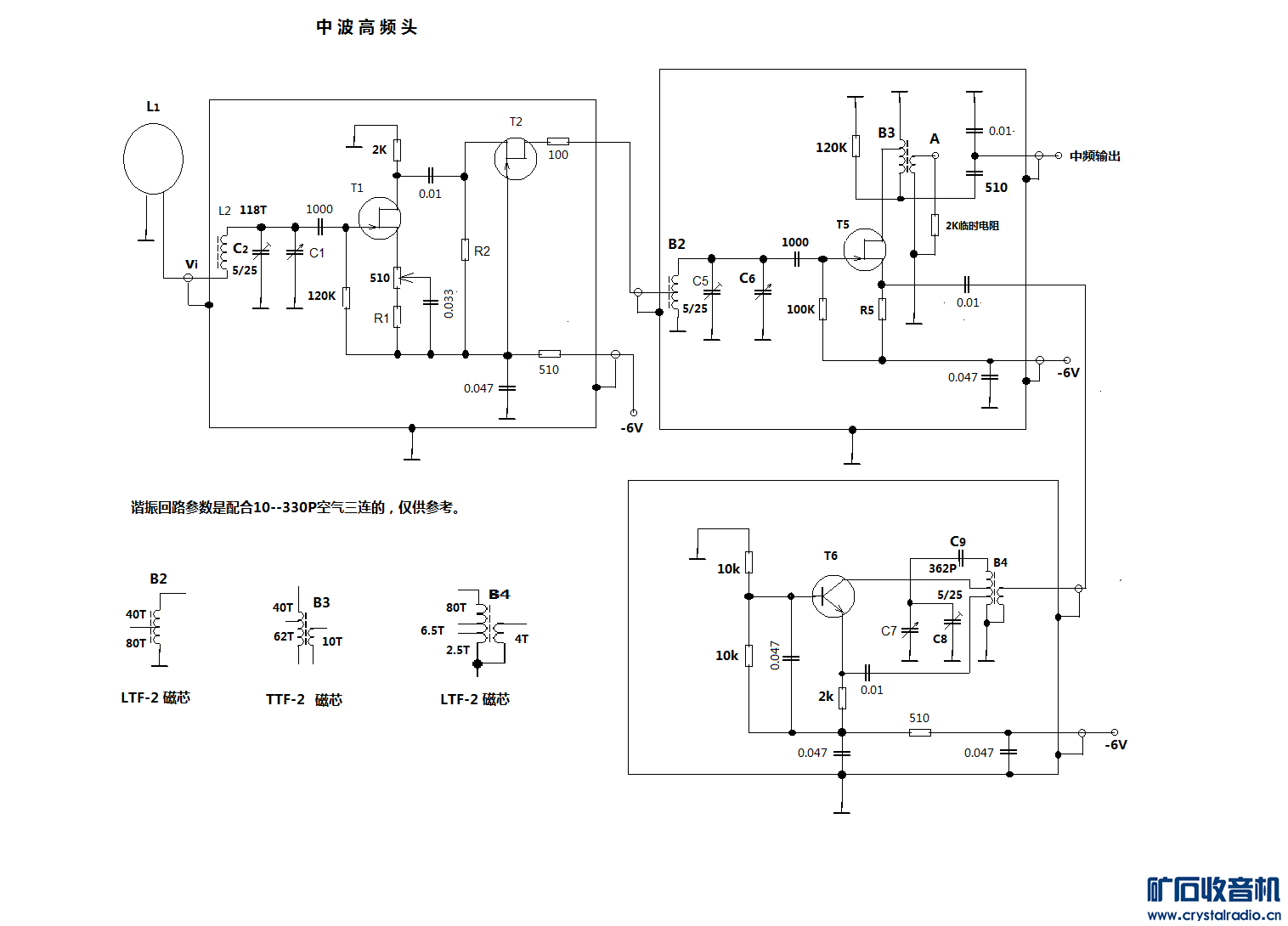

发表于 2020-3-19 05:03:57 | 显示全部楼层
求知无足 发表于 2020-3-18 21:49
看了你的酷优视频,发现你的低频部分制作得很好,声音很好听。
又读了这一段的贴,当然,自己不是主刀DIY者,不能妄下结论.只能凭感觉,依稀好象;
      建议空气四连与线圈连线全部小于2CM.并且顺延四连间的分隔片而立起隔离铜片,这就轻易解决隔离线
电容过大/引线是高阻的,可能引来自激问题
     现灵敏度足够高,自激极难处理,导致统调极难,可能不复合管,都己够?或容易DIY点?
       由于选的场管放大倍数高,每级又是复合管电路,每级放大倍数极大.自激问题极可能与级间直耦有关.
以后可尝试间接交连.用C,或双L耦合,都可精细微调耦合系数.
    我觉得如0.2uV的FM调谐器,远程收发讯机,绝大部分高/中频电路都选间耦
     两级高放反相,同电源未必会自激,但可试每级间有退耦,因加上偏置就复杂太多了.高放级与混频/本振级
一定要高滤波系数的退交连电路,或另电源供电.
所以高级机除主放大电路外,极多零零散散外电路,不是它【玩野】,而是非增加不能正常工作.
精确电路,焊工一成时间,调整九成功夫

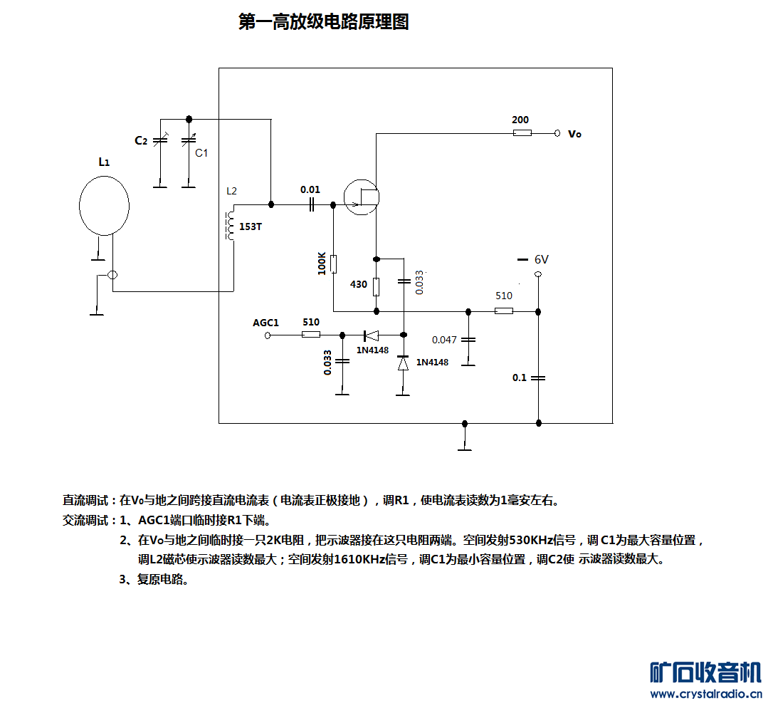

场效应管适合在比较高的电压下工作。极难见到在低于或等于3V电源电压情况下工作的含有场效应管的接收机电路。场效应管,通常应该使用6V或以上的电源电压,以保证场效应管的源漏电压在静态时大于等于3V。这个设计,使用12V电源电压,可以保证串接场效应管的正常工作,发挥其优良性能。如果使用6V电源,一般地说,是不能使用这样的直接串联场效应管的,而应该使用交流耦合的电路。如这个电路:
 楼主| 发表于 2020-3-19 08:32:49 | 显示全部楼层
直接串联使用场效应管对,唯一的缺点就是需要使用比较高的电源电压,至少要9V,最好使用12V。直接串接的场效应管对,如果使用6V以下的电源电压,其能不能正常工作,我不知道,但有那些夹断电压比较高的场效应管,不能正常工作也是可以想象得到的。那些开启电压高的MOS管,更是不能正常工作。如果使用3V的电源电压,大部分的场效应管,都是不能正常工作的。除非,精挑细选那些夹断电压很低的来用。而这样的场管,其跨导通常都是很低很低的。

这样使用串接场效应管,能够使用比较低的电源电压。性能与直接串接的相比,交流增益要稍微小一些。一般要小6分贝或以上。

这个电路我已经组装出来,并且其性能也是很不错的。与现在这个两级高放的相比,一般的电台信号接收时都感觉不出来大的差别。如果有差别,是在接收微弱信号的情况下,这个两级高放的电路才能够听清楚弱台内容,也就是说能够从背景噪声中把信号分离出来,使之可以接收,听得懂。而一级高放在接收这些弱台时,只能感觉到有信号,但听不清楚内容,属不可接收。
 楼主| 发表于 2020-3-19 08:47:30 | 显示全部楼层
接收大信号时,两种电路,也就是一级高放与两级高放的区别,真的感觉不出来。甚至,与我的那个假高放级的高频头相比,也没有实质性的区别。
接收的信号比较大时,是不需要两级高放的,甚至一级高放也不需要。一般的外差机电路,都能够很好地胜任。

这种串接使用晶体管,其最主要的目的,就是解决高频放大时的稳定性问题。电路稳定,也就是不自激。这个两级高放,如果不使用串接晶体管,自激就是不可避免的。

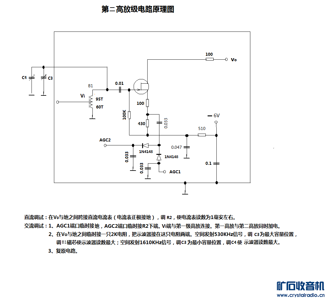

这种电路,在制作两级高放时,是不能使用的(混频级可以很好地工作):

对于双极性晶体管来说,其集电极与基极之间的电容,静态时用C0来表示,一般的高频管,这个电容都在4P以上,象9018这样的高频管,这个电容也在4P左右。这个电容值好像不很小,不会对电路产生巨大的影响。事实是,用这种晶体管来放大中频465KHZ信号时,也要采取中和措施来解决自激问题(一般硅管制作的中频放大器见不到中和电容,是因为电路采取了其他措施,如不匹配或大的负反馈等,来解决不稳定问题的)。如果用于放大再高点的频率信号,产生自激,那是一定的。尤其是当高频负载是LC回路时,自激就更严重。
有一种叫做米勒效应的理论,说是这个电容,被放大了K倍。K是放大器的电压增益。这样一来,放大器的增益越大,就越容易自激。
而使用串接晶体管,就有效在解决了这个什么米勒效应,那个电容C0,不会被放大K倍。
 楼主| 发表于 2020-3-19 09:20:12 | 显示全部楼层
不使用串接晶体管,混频级为什么能够稳定正常地工作?是因为混频级没有米勒效应,它的输入输入信号是不同频的。
 楼主| 发表于 2020-3-19 09:24:36 | 显示全部楼层
这个米勒电容,不但会引起自激,还有许多不良效应,如引起信号的相互调制等。所以,高频放大,最好是使用串接晶体管,或者是使用双栅场效应管。否则,自激不易解决。
当然,还有一种晶体管的组合形式也可以克服米勒效应,就是共集共基电路,相对于场效应管来说,就是共漏共栅电路。这是另外的问题。

看了视频,感觉这个效果已经很不错了:背景很安静,没有噪声。那几个位置的啸叫,依然是回路不同步造成的。你可以在啸叫点位置上,把那个增加了600欧的电阻的那个回路上,直接调节那只半可变电容,消除啸叫。
 楼主| 发表于 2020-3-19 09:37:58 | 显示全部楼层
xinjun5557 发表于 2020-3-19 09:30
这个两级高放的电路灵敏度的确比较高,大前天第一次安装之后,傍晚在室内可以清晰地接收到河南台,一般收 ...
刚才看了视频。这外效果,是还有那只并联的600欧电阻吗?
如果有,试一下,把这只电阻去掉,在啸叫点位置上直接调节这个回路的半可变电容,以消除啸叫。
