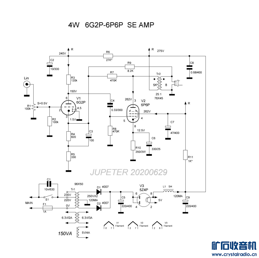

 楼主| 发表于 2020-6-29 23:12:34 | 显示全部楼层
貌似前段时间对该机的线路又进一步优化,最后的线路可能是这样的。发在这里仅供参考。
发表于 2020-6-30 01:56:47 | 显示全部楼层
刚备好料,仿制。您就改版了

 楼主| 发表于 2020-6-30 08:42:45 | 显示全部楼层
Relpeak 发表于 2020-6-30 01:56
刚备好料,仿制。您就改版了
原图也可以,这个只是一点小改动,多一种玩法。

请问:如果功放管换6P3P,只要换3.5K输出变压器和6P3P的阴极电阻就可以了。
 楼主| 发表于 2020-6-30 12:03:06 | 显示全部楼层
是的,换6P3P时,除了要加大输出牛功率,匹配阻抗是3.5K,同时阴极电阻减小到160欧左右即可。当然电源牛也要适当加大功率。
发表于 2020-6-30 16:32:32 | 显示全部楼层
请教领导:后级放大使用FU7,前级6G2P外围电路如何改动?
 楼主| 发表于 2020-6-30 16:51:15 | 显示全部楼层
选用807时,可以全盘照搬6P3P时的状态数据,这时候是发挥出来6P3P的水平。也可以适当提升帘栅压和屏压到300V左右,屏流调整到75-80MA,则能充分发挥出来管子的屏耗,提升输出功率。这时供电部分要适当加强,满足需要。至于推动部分,由于6G2P设计有相当的裕量,基本不做更动即可满功率推动。如果感觉增益不足可适当加大负反馈电阻,降低负反馈量。
请教院长:  您这台 6G2P 推 6P6P  4W 也是指峰值吗?
发表于 2020-6-30 19:49:05 | 显示全部楼层
是峰值,但是音质音量让人很爽!没装过6P3P之类贵的管,不玄学,不传视频,闲鱼有我随拍,只要按图制作,参数差不离,这个小胆机肯定会给你惊喜!
