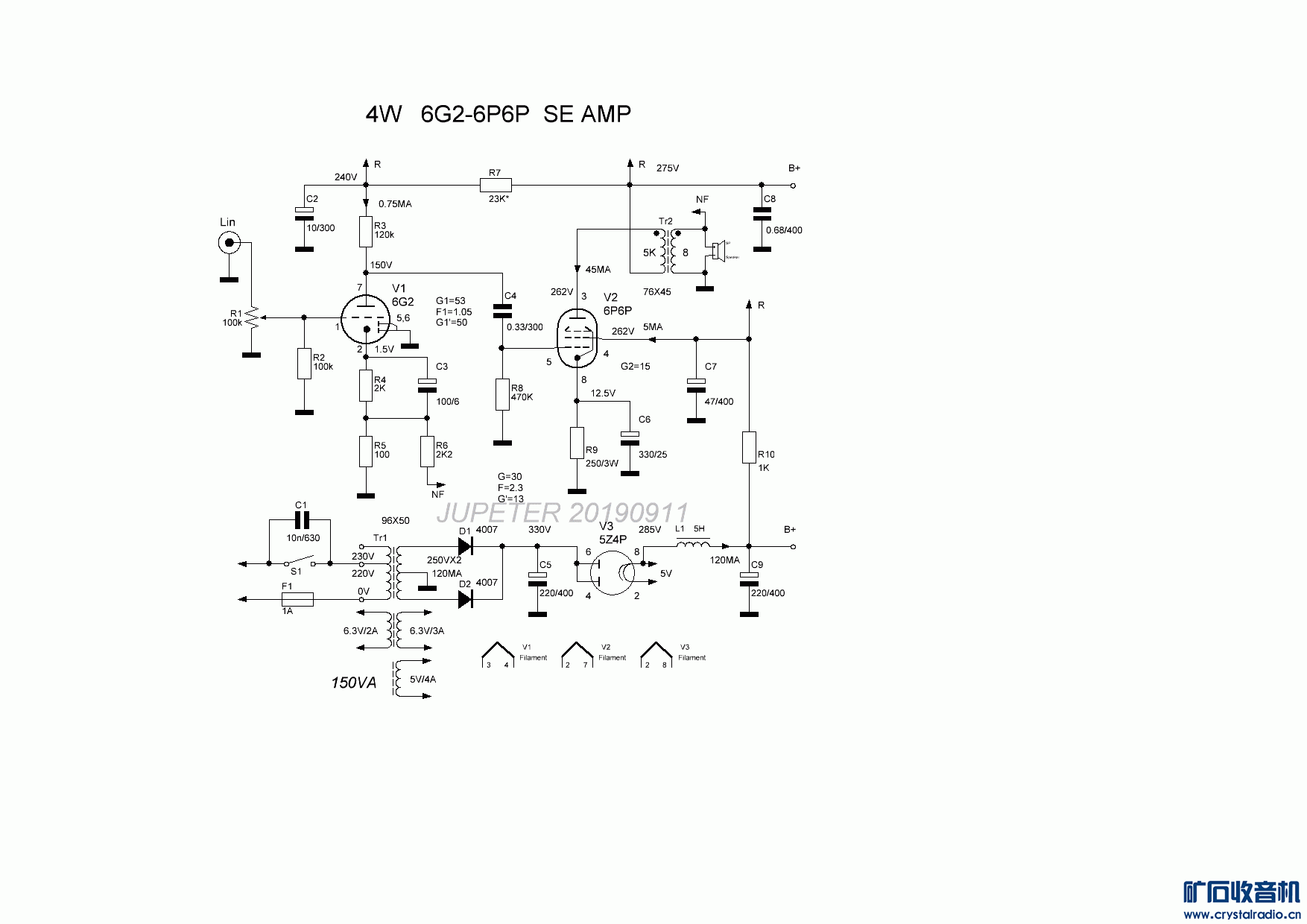

继续推进6G2P-6P6P单端计划。

院长,我手里只有小九脚的6G2,做这个的话,需要做那些改动。
 楼主| 发表于 2019-9-11 21:47:55 | 显示全部楼层
6G2P与6G2两者性能比较接近,代换时外围变动不大。不过从外观搭配上看,前者更适合与大八脚末级管配合。后者较细,适合与小九脚末级管搭配。简略算了一下代换后的工作点,其他没有细算,仅供参考。

发表于 2019-9-20 14:31:01 | 显示全部楼层
6G2P可以直接代换,不需要更换周围元件的管有哪些?谢谢
发表于 2019-9-20 15:14:52 | 显示全部楼层
如果把6SQ7GT换成6G2,不如使用6N2或6N4。
发表于 2019-9-20 15:35:32 | 显示全部楼层
谢谢白老,如果把6G2换成6N2或6N4,周围元件及数值不需要更换吧?
 楼主| 发表于 2019-9-20 15:53:43 | 显示全部楼层
基本不用更动。高U放大倍数足够,实际工作摆动范围不大。
发表于 2019-9-27 09:29:30 | 显示全部楼层
谢谢您的解答,弱弱问下,同样电路,就是上面这个电路,周围元件及参数不变的情况下,6G2与6N2音质那个音质相对好一些?谢谢
 楼主| 发表于 2019-9-27 15:36:43 | 显示全部楼层
zhangshen 发表于 2019-9-27 09:29
谢谢您的解答,弱弱问下,同样电路,就是上面这个电路,周围元件及参数不变的情况下,6G2与6N2音质那个音 ...
两个管子都是高U三极管,都曾经是收音机的音频小信号检波、放大管,现在用于音频放大都没有问题。由于两个管子的屏极结构不一样,具体对声音有什么影响,这种影响能否听出,我还没有尝试过。我只玩过6N2,还真没玩过6G2,所以哪个声音更好实在是无法可说。

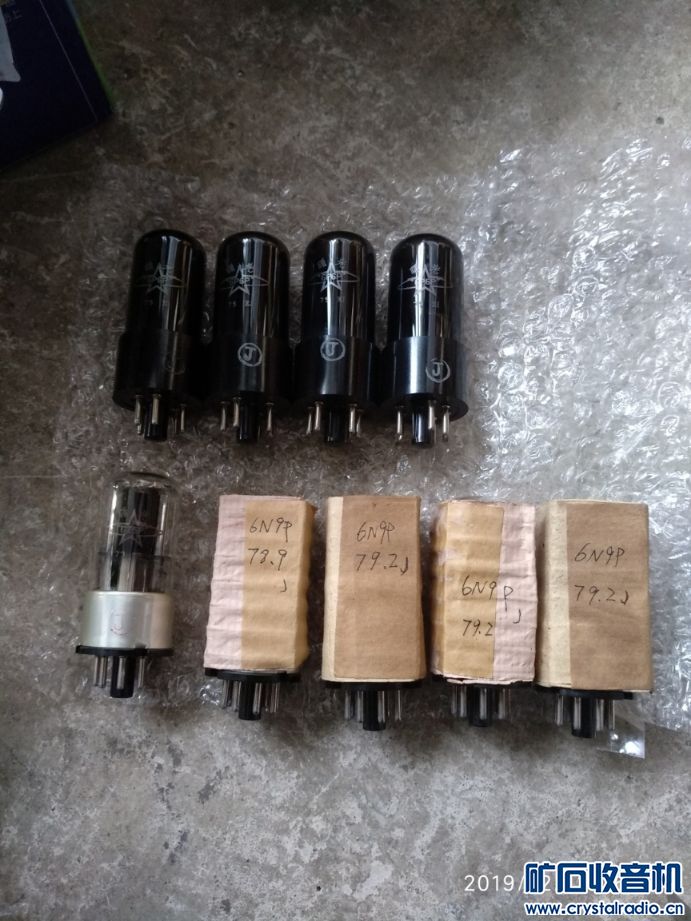

发表于 2019-12-12 09:10:29 | 显示全部楼层
不知道院长的伤好了没有(祝安好!),我也想做个6G2P+6P6P。材料基本就绪,但因这几天降温,让人有点懒动,所以迟迟没有开工。

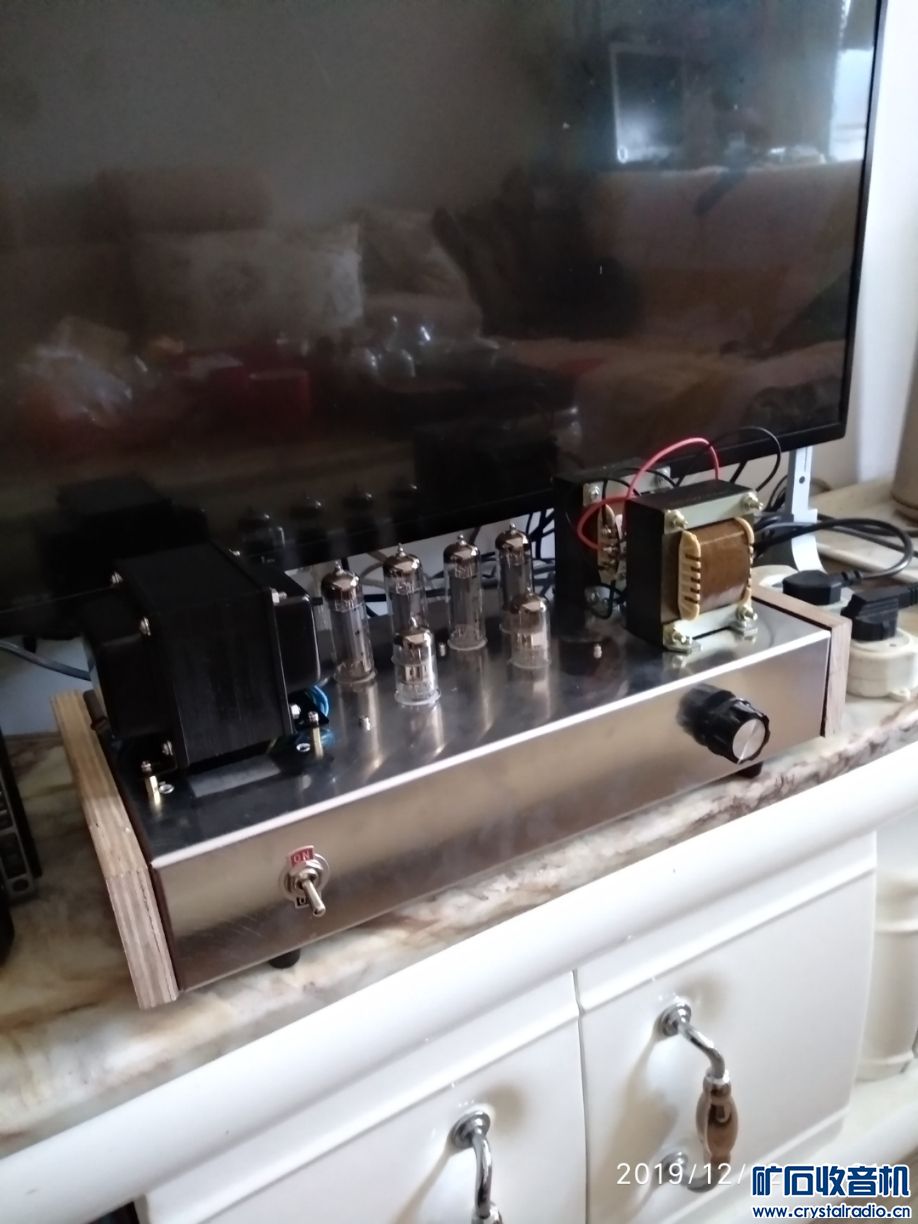

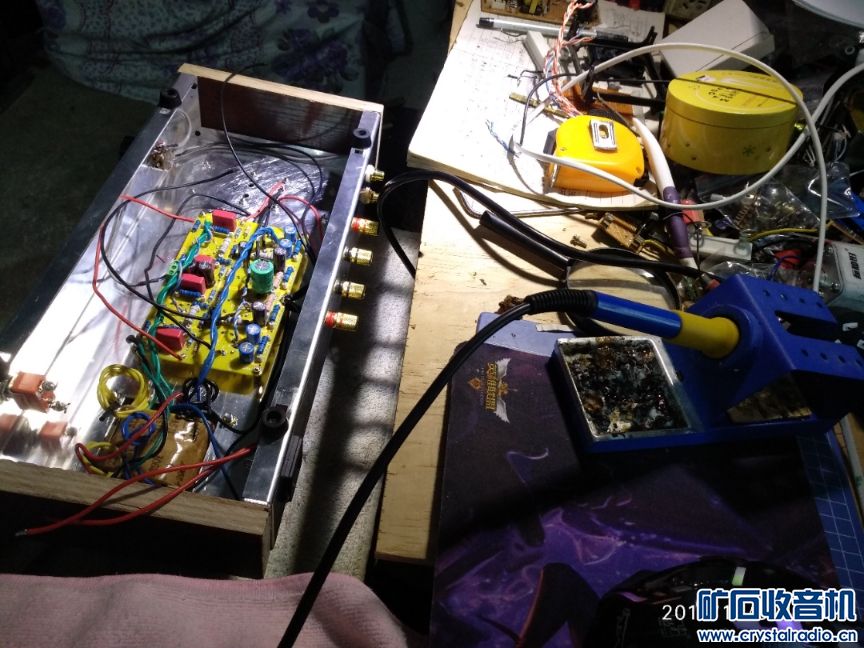

发表于 2019-12-12 20:34:58 | 显示全部楼层
出门多注意安全,中国人太多了, 昨天晚上弄了个网上买的6N2推6P14推挽,据说是大力宝改装的现成板,声音比6P1单端大很多,音量只敢开一半不到。不会养牛,买现成的,双250Ⅴ,150ma。输出用乐潘。放个把钟头以后电牛温度感觉有点高,(手摸有点烫, IMG_20191212_202149-1576153415540.jpg 我用1N4007全波整流。麻烦您给看看。
发表于 2019-12-12 20:47:55 | 显示全部楼层
IMG_20191209_185153-1576154367837.jpg IMG_20191212_133145-1576153778877.jpg IMG_20191211_165843-1576154438556-1576154710765-1576154779086.jpg
