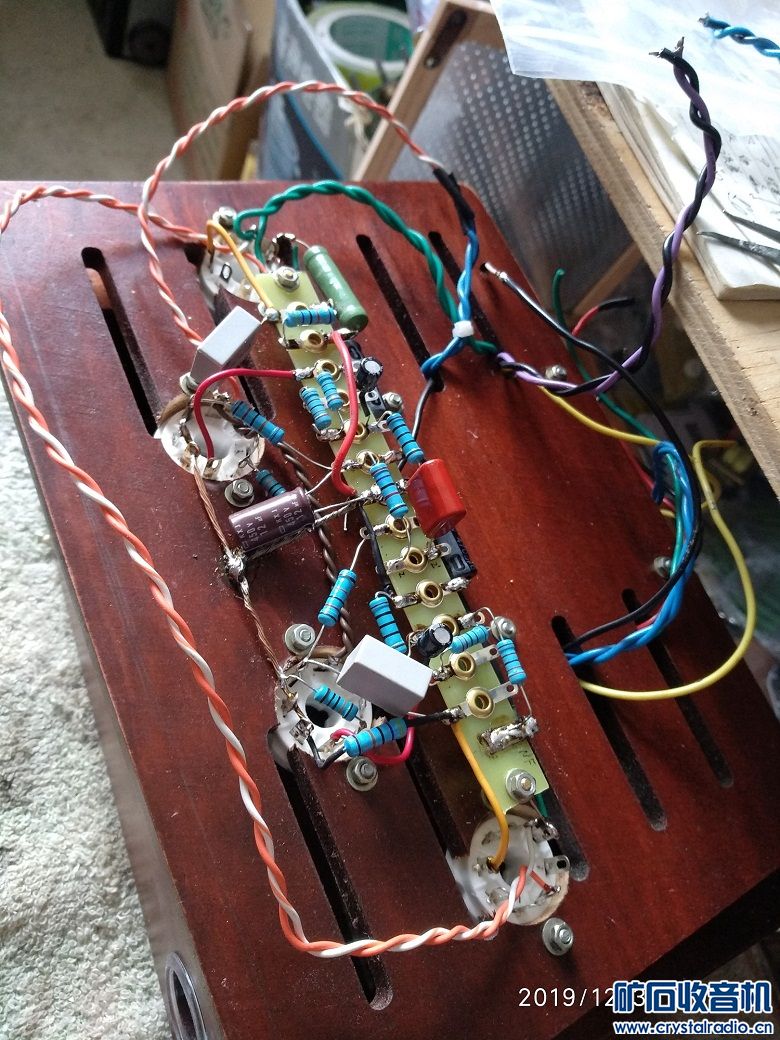

继续推进6G2P-6P6P单端计划。
发表于 2019-12-12 20:53:23 | 显示全部楼层
有点乱布线有长有短,暂时没有决定用什么牛,所以将就试试。下一步先弄6G2P+6P6P单端。6Z4整流。

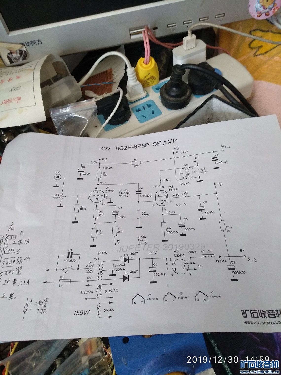

院长,今天我又看了一下电路图,发现一个问题,三个点接在一起,但是其中R7(27k)被短路了。您请看下,我都快完成一个声道了,我就是一个小白,照图装机还行。其它的不懂。 IMG_20191214_181809.png
发表于 2019-12-14 19:18:09 | 显示全部楼层
LN765 发表于 2019-12-14 18:26
院长,今天我又看了一下电路图,发现一个问题,三个点接在一起,但是其中R7(27k)被短路了。您请看下,我都 ...
我的理解是到另一声道的相同点
发表于 2019-12-14 19:35:00 | 显示全部楼层
刚刚我也找到了,13楼也说明了,我真笨,本打算先做一个单声道,没想到还弄错了。只能再搭另一个声道了。

这个6g2p是那个8脚管还是那个7脚 ? 如果是7脚的要注意一下 那个管子使时间长了以后管子内部会出现晃动的情况  需要在外面固定一下

 楼主| 发表于 2019-12-14 23:42:57 | 显示全部楼层
另外一个声道的相同位置,不能将三个R连接在一起。

后面带P的是大八脚管子
发表于 2019-12-15 06:41:54 | 显示全部楼层
我还是没有认真看图, 输入写着lin.(左声道输入,大R一般表示右声道)。

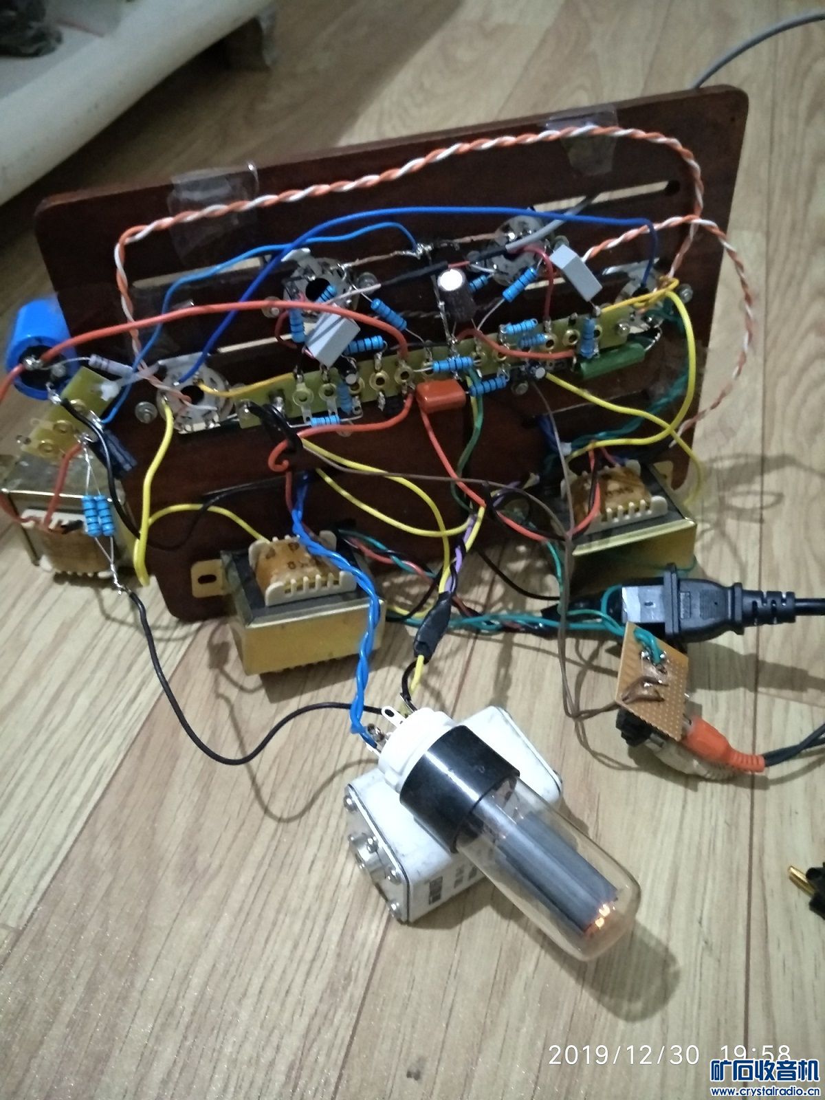

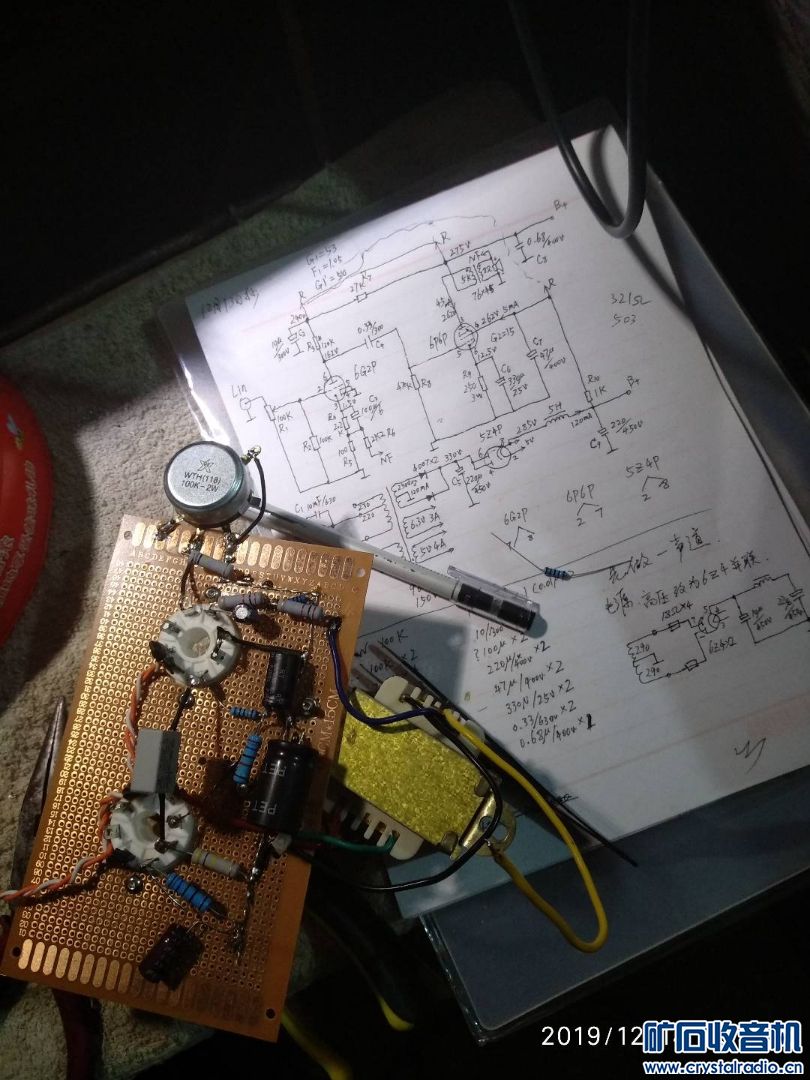

今天很高兴,机机顺利出声。对于我这样一个小白来说,不容易。理论不行,实作马马虎虎。特此向老院长报告一下。手头没有5Z4P,改了5Z2P,试了试二极管,电压360,又改为5Z2P,开机300多,然后又降到240左右。打算用 戴帽子的6Z18(还没到)。声音没的说,我听着舒服。底噪要贴在喇叭上才有。打字太慢,上图。 IMG_20191230_100804.jpg IMG_20191230_135914.jpg IMG_20191230_150006.jpg IMG_20191230_195822.jpg IMG_20191230_145955.jpg
 楼主| 发表于 2019-12-30 21:12:50 | 显示全部楼层
恭喜!进度神速,比我先听上了!
