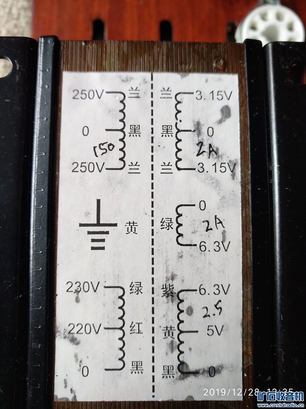

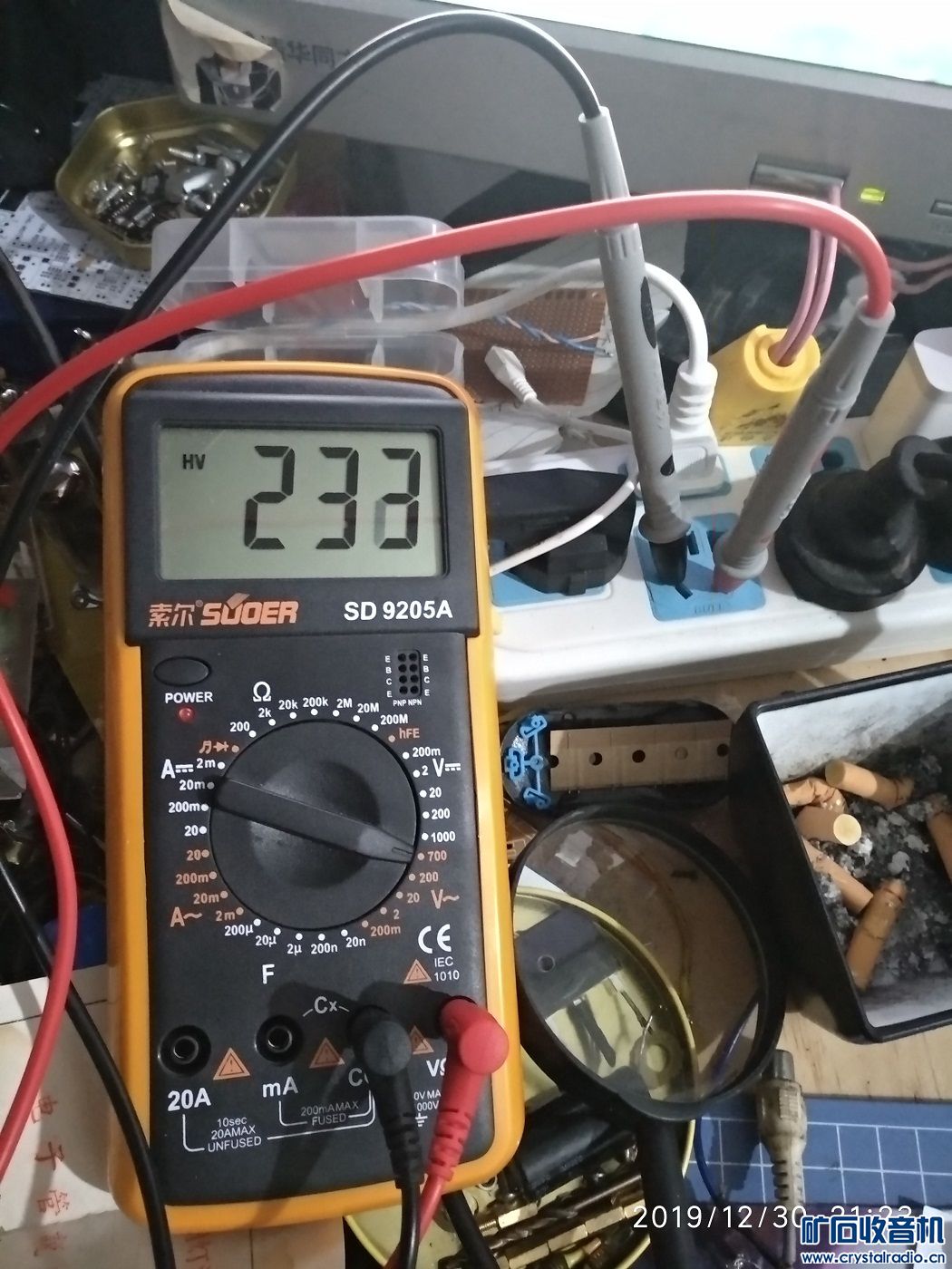

jupeter 发表于 2019-12-30 21:12
恭喜!进度神速,比我先听上了!
您老见笑了,比我之前6N2+6P1好听 手头有的商品牛,86X50.够用。两·三小时。手摸有一点点温度。
