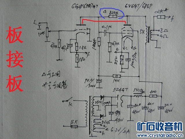

老师,请教一下,为啥两张图从6p6p板级出来的负反馈电阻去了不同位置,一个去了6G2P阴极,一个去了6G2P板级。两张图,谁对呢?
从相位来说:
6P6P板与6G2P板反相,中间连颗电阻是负反馈。
6P6P板与6G2P阴同相,中间连颗电阻是正反馈。
我基础太弱了,想不明白。
 楼主| 发表于 2022-1-24 20:42:03 | 显示全部楼层
heroicjzu 发表于 2022-1-23 22:34
老师,请教一下,为啥两张图从6p6p板级出来的负反馈电阻去了不同位置,一个去了6G2P阴极,一个去了 ...
对于6G2P组成的共阴电路,屏极跟阴极是同相位的,也就是说从下一级的屏极无论是往前引到6G2P的屏极或是阴极,都是负反馈。这一点你可以对照教科书再研究一下。
发表于 2022-1-24 20:55:11 | 显示全部楼层
jupeter 发表于 2022-1-24 20:42
对于6G2P组成的共阴电路,屏极跟阴极是同相位的,也就是说从下一级的屏极无论是往前引到6G2P的屏极或是阴 ...
我自己琢磨了一下相位,如果6G2P输入信号对地升高,那么板流增大,板极对地电位下降,阴极对地电位升高。板极和阴极相位反的。
没太想明白,我再翻翻书,谢谢老师。
 楼主| 发表于 2022-1-24 20:56:52 | 显示全部楼层
heroicjzu 发表于 2022-1-24 20:55
我自己琢磨了一下相位,如果6G2P输入信号对地升高,那么板流增大,板极对地电位下降,阴极对地电位升高。 ...
你得这样想,栅极不动,阴极电位高的话,屏极电压咋变化的?
发表于 2022-1-24 21:15:40 | 显示全部楼层
这么想就没问题了。
还得在论坛里多学习,平时多看书,基础不牢地动山摇啊。
发表于 2022-8-23 19:47:09 | 显示全部楼层
老师您好,想请教您以下,如果我用桥整流,整流滤波后适用本电路的电压取值范围是多少?我电源变压器输出260v,有没有可以用的电源电路?感谢您的解答!
 楼主| 发表于 2022-8-23 19:52:30 | 显示全部楼层
李953805156 发表于 2022-8-23 19:47
老师您好,想请教您以下,如果我用桥整流,整流滤波后适用本电路的电压取值范围是多少?我电源变压器输出26 ...
电压高了,除非是桥式整流,再加一级胆管缓冲,可以降低一些。或者增加一级电子滤波,这就复杂了。
发表于 2022-8-23 20:46:23 | 显示全部楼层
谢谢老师解答,我用了图中的电源电路,B+理论值接近300V,这个电源电路您看可行吗?电压是否过高了?
