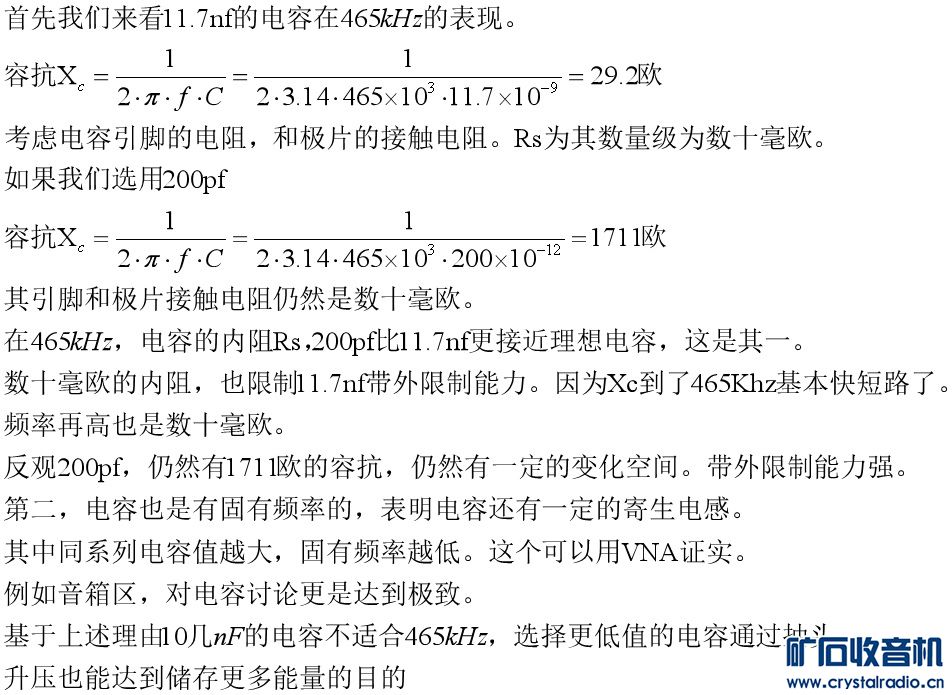

这是我的一些疑问。
1、 “谐振电容与线啳电感相适应,其容量大小与中放增益和稳定性关系极大。理论与实 ...
谢谢提问!
疑问:从LC充放电上理解,频率不变的情况下,电容大,充电的电流也大。线圈少,储存能量也越少。
电容是一个电压储能器件,其储能公式为c*V^2/2,其储存型式为电场。在中周的结构中,线圈的抽头,表现为一个自耦升压结构,用更高的电压去激励电容,电压越高,储存的能量越大。
线圈少,储存的能量也少,电感的储能公式为L*I^2/2,其储存形式为磁场。在中周结构中,线圈越少,阻抗小,在同等频率下,流过的电流越大,储存的能量与电流平方成正比。
看来您并未从信号耗损上去考虑,也没有从微信号供给上去筹谋。L小C大都属低阻抗,充放电流大,需要更大的驱动能量才能谐振。举一计算出的例子:465KC,L取10uH,电容应为11714.7PF,按这样的数据做收音机中周行吗?照您的论定:在中周结构中,线圈越少,阻抗小,在同等频率下,流过的电流越大,储存的能量与电流平方成正比。似乎可以,但事实绝非如此。
信号为涓涓细流,小L大C就是大水缸,恐怕难以余下解馋之水。

对于您的问题:
L取10uH,电容取11714.7pf,按照这样的取值是否可以?
我在我的帖子中说了电容越大越好。
这是基于数学公式(并联谐振电路)
因为数学公式,可以抽头0.00001,可以抽头0.99999
当然数学公式不会限制我思考,它不会告诉我中频必须是465kHz,它告诉我,中频可以是1khz也可以是10khz
或者是老的电子管中周的150khz,当然也可以465khz。
我在研究中周的过程中,至于10nf是否适合100khz的中频或者10khz的中频这个未知。
据我所致老的电子管中周,中频不一定是465khz。
一旦数学公式展开,器件范围急剧扩大。
至于选择性,如果采用低中频,选择性急剧提高。因为低频制作高q值的元件很容易。
你可能觉得可笑
但是低中频,零中频,是现代无线电常见架构。
这是我对中周的一点不成熟的思考。

发表于 2023-7-20 16:23:16 | 显示全部楼层
     对于中周线圈的损耗电阻而言,当线圈内阻无法进一步减小时,可以通过减小谐振电容增加电感来提高Q值,单从这点上讲,希望电容越小越好。所以谐振电容越大越好,只对并联在谐振回路两端的电阻而言。电容的最佳值选取既要考虑并联在LC回路上的负载电阻,又要考虑线圈的损耗电阻,他的电容最佳值在一个范围之内,既不是越大越好,也不是越小越好。中周损耗还有磁芯损耗,对于磁芯损耗是希望电容越大越好还是越小越好?

常老师提的这个问题,似乎没有绝对标准答案。从装机实践效果上看,中周的谐振电容大小孰优孰劣,还是得从电路的实际需要出发。不过,我比较喜欢“折中”。比如,前两级300~500皮法,检波级200皮法——上海312就是这样干的。五个中周的谐振电容分别是510、510、300、510、200。上海312采用的是双调谐中周,倘若都使用单调谐中周,情况或许有所不同。 至于减小谐振电容,增加电感量来获取更高的Q值,好像也有问题。因为增加电感量,势必要增加线圈匝数,这对提高Q值并非有利。而加大谐振电容量,减少线圈匝数,同时加粗线径,反而更容易提高中周的Q值。

电感的增加跟匝数的平方成正比,线圈直流电阻的增加跟匝数成正比,所以电感的增加要比线圈直流电阻的增加快得多。

中周的直流电阻与导线的直径和材质有关,单以直流电阻计算损耗,可能得不到需要的结论。
损耗既有铜损(直流电阻),又有铁损,就是常老师说的磁芯损耗。直流电阻可测,磁芯损耗就一天文数字。只须理解:谐振需要信号能量来源源不断地推动,谐振器阻抗大的,需要的驱动力就小,对信号强度的衰减影响就小,选频后的信号量,就必然比谐振器阻抗小的大。
至于损耗,不妨借鉴工频电源变压器,空载电流就是电源变压器的损耗指标,感抗是主要因素。相对小的直流电阻只影响负荷效率。收音机中周的信号电流只可能是微安级,三级管工作电流也远低于导线的安全载流量,直流电阻的损耗影响就远低于感抗和容抗引起的影响。纯理论计算中的不确定因素太多,磁芯损耗就难以测定,厂标导磁率也常被金钱驱使。不如以信号源模仿实际信号强度和阻抗+示波器,测试不同LC组合,就能很快得到可信的结论。测试电路可参考:

常老师所言不虚。所以,说到中周的性能,应该看做是一个综合指标,也必须综合治理。其实,影响中周性能的,还有一个重要因素——磁性材料及其结构。机构暂且不去说它,就磁性材料来说,其意义非同凡响。在老爷子主导下,我还有武汉的小花老师(小花那里检测设备相对齐全),去年做过多次试验,检测了多种规格磁性材料。结果发现,530大磁芯工字型磁性材料绕制的中周,综合指标最高。具有代表性的配置是:0.07*5多股线,绕制65匝左右,谐配电容470皮法,电感量350微亨左右,频率465千赫,Q值可做到200以上。

中周中,消耗能量就三极管vce,线圈电阻,电容电阻,次级三极管vbe消耗能量。
中周是个气息电感,磁路基本大部分是空气。
你在调试过程中,这些损耗,都没有进行数量级的分析吗?哪个要素最重要,那些不重要。
我认为这里面数量级最高就是传输给次级vbe的能量,一旦rbe的数值占主导,中周绕的再好也没用,Q值急剧下降。
你说的这些我都在做了,我目前一中放,电压增益约15倍,一中放最佳输入信号幅度约10mv,高一点都在agc范围内。
我不赞同您的认知。因为放大器的增益,是由后级需要而决定的,而不是由前级的输出来度量,这是理论计算的基本常识。
建议不再争论,以实物证明为好。
