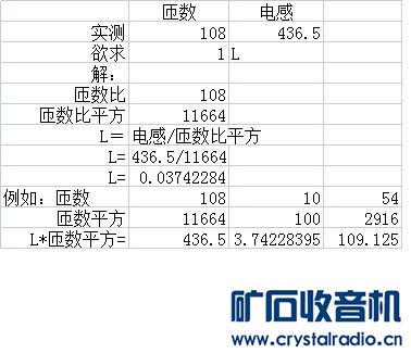

谢谢脑师指点!这个中周是三个绕组,我给它编号为:① ② ③,其中① ②为初级线圈,是2组单独的线圈,头尾并联接中心脚,③是次级线圈,绕制方式为上①,中③,下②。我现在拆除了①  ③绕组,留着②绕组,然后装上外壳测试电感,磁帽在上端调平:354uH,调到底510uH,退回来半圈463.5uH。测试完电感,慢慢数着拆②绕组一共是108匝。麻烦脑师给列出来式子计算一下每匝电感数
附图如下:

電感量除以匝數的平方,就是一匝的電感係數了,可以自己算呀。

審一下題好不好?是匝數的平方還是匝數的開平方??

AL=436.5/√108=42.002232083545274368040573781518每匝电感量
小数点后2位四舍五入=42每匝电感量
验证108匝是否等于436.5uH
42*√108=436.47680350735707796891647805948uH
小数点后2位四舍五入=436.5uH
看字面数字没问题,得数也对了,可一匝电感量=42uH?不对吧?次级线圈是12.7uH,我拆的时候记得有好几匝呢?如果一匝就是42uH,那连一匝也不到?这个算法还是不对!迷糊了

麻煩把154樓的題目大聲念十遍。

报告脑师!已经大声念二十遍了,已知108匝数的平方=11664
436.5/11664=0.03742283950617283950617283950617每匝/电感量
再验证:每匝/电感量*108圈=多少?
0.03742283950617283950617283950617*108=4.0416666666666666666666666666667
还是不等于436.5uH
倒是再把4.0416666666666666666666666666667*108=436.5
需要乘2次,这样对不?

算出每匝的电感量之后, 再计算T匝的总电感量需乘T的平方吧。

还是猪大师厉害!一语言中,一匝电感量0.03742283950617283950617283950617* √108=436.5uH。

费了这么大的劲,不如AI解读的快呀!
根据公式 AL = uH / sqrt(T),其中 uH 是电感量,T 是匝数。但是,您提供的公式似乎有些混淆。通常,电感量 L 与匝数 N 的关系是 L = N² * AL,其中 AL 是电感系数。
根据您的描述,AL = 436.5 uH / (108 匝)²。
首先,计算 108 匝的平方:
108² = 11664
然后,AL = 436.5 uH / 11664
现在,进行除法运算:
AL ≈ 0.0374 uH
所以,AL 约为 0.0374 微亨利。
不过,为了确保准确性,让我们再检查一下单位和计算过程。
已知:
L = 436.5 uH
N = 108 匝
公式:L = N² * AL
所以,AL = L / N²
代入数值:
AL = 436.5 uH / (108)^2 = 436.5 uH / 11664 ≈ 0.0374 uH
因此,AL ≈ 0.0374 uH
最终答案:0.0374uH
