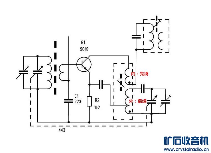

刚刚注意这帖子,得知小容量双连对振圈有特殊要求。最近购了多款中周用于改制,正对振荡线圈的磁芯往往与 ...
振荡线啳的磁性材料很重要,中波应用锰锌低频磁Mx400,975KC~2105KC振幅较均匀。调谐绕组与反馈绕组匝数比为100:8~10;调谐绕组与抽头匝数比为100:4~5,比数多少关系振荡强弱,系振荡易自激哨叫,系振弱易停振。调频用的镍锌磁不宜制作中振,低端振荡波形易畸变,甚至停振。
相位和起始端都很重要,相位决定能否起振。
起始端决定分布电容大小,正确的顺序是反馈绕组接中周端为起点先绕,再绕调谐绕组的接地端为起点,使接可变电容端远离反馈绕组,这样分布电容才最小,中波段才能较好覆盖。
如果错误地以反馈绕组的接三极管端为起点,就必须要以调谐绕组的接可变电容端为起点,这样分布电容大,振荡高端就很可能低于2M,中波1650KC就覆盖不了。
