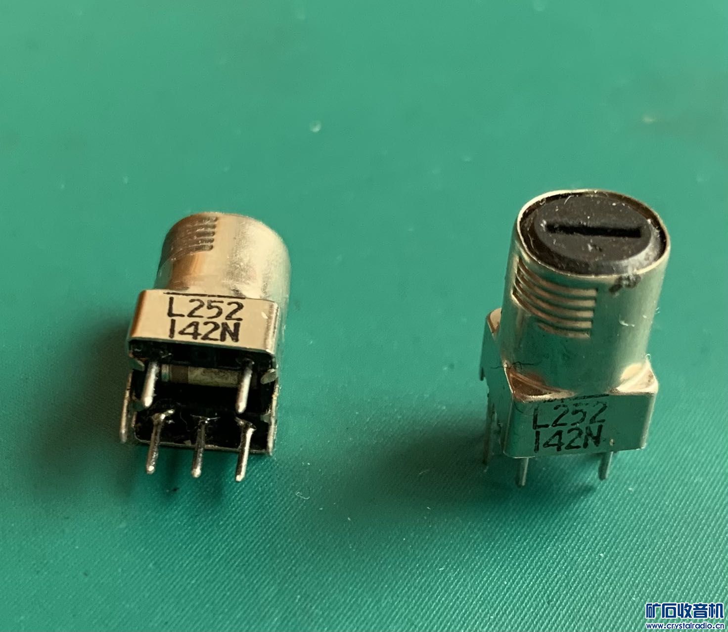

还有个问题,我想用这种日本7*7中周改振荡线圈,经测量,初级为643uH,次级为12.8uH,这样能算出多少圈吗?

光有电感数据,算不出有多少匝。
初次级的电感量比,也只算出匝数比,匝数比=电感量比的开平方。

這種中周買回來以後,用合適的綫徑繞100匝(以盡量不繞滿磁芯為度),磁帽旋到接近底部半圈多的位置測量電感量,然後除以匝數的平方,就得到了電感係數AL=uH/sqrt(T),即一匝的電感量,T表示匝數。根據電感係數,可以反向計算出需要的任何匝數。

脑师您好!我知道常老师的“半圈说”有他的道理。但是这个道理是否放之四海而皆准?不一定。试想一下,如果匝数(电感量)不够或匝数(电感量)过多,你从低端向上旋转了半圈,就万事大吉了?就一定是Q值最高、而且一定是电感量与谐配电容恰好谐振于465KHZ?常老师的这个结论,是基于他手中的中周的绕制数据,这数据囊括了他对自己手中所有磁性材料的特性的了解、他多年的制作经验等等。但是,换了其他人,你让他拿自己的中周骨架去绕制中周,哪怕是你把具体匝数告诉他,他按照数据照本宣科地绕出来,难道就一定能够从底部向上绕半圈,就能达到最高Q值、就一定能使电感量和谐配电容正好谐振于465KHZ?
我的观点是,中周绕制的数据不是绝对的,电感量有一个相对宽泛的范围,在这个范围内,匝数可以绕得少一些,也可以绕得多一些——绕得少一些的时候,调整时磁帽要下潜得深一些;而绕得多一些的时候,磁帽则下潜得少一些。磁帽到底旋转几圈最合适?标准只有一个,就是电感量和谐配电容恰好谐振于465KHZ。以这个标准为前提,磁帽也许正如常老师说的,从低端向上旋转半圈,也许更多的时候,不是半圈,而是其他未知的圈数。

xinjun老師好!我覺得這個問題不大,按照在這個磁帽位置實測得到的電感係數,無論設計匝數是多少,都在最大或接近最大Q值範圍内。

脑师说得对。国产中周骨架(10*10和7*7),大多内部空间有限,在满足电感量和谐配电容谐振于465KHZ的前提下,磁帽上下实际调谐范围不大,但至少两圈是有的,有的会多一些,少于两圈的我还没碰到(不一定没有)
