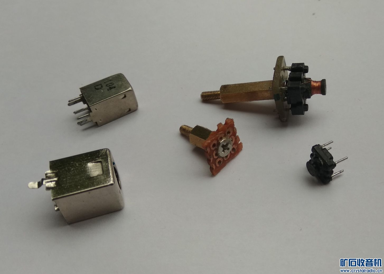

中周的绕制
手绕的质量差,最好用机绕,网购绕线机也便宜,最好买带夹头的,这样绕小型器件更方便。
绕中周需要做辅助工具,把中周底座固定在上面。
更简单易作的接头,用环氧玻纤电路板边角余料和螺丝杆做成。

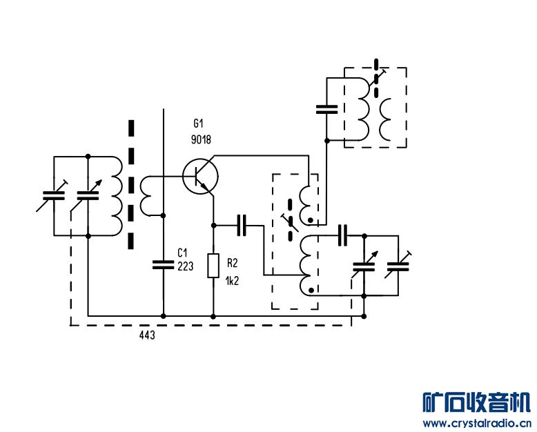

绕组的顺序、引脚、起点和相位必须与电路板相对应。
顺序通常以匝数少的绕组先绕,如先绕次级,后绕初级;引脚根据电路板设计定制;起点与相位有关,中周初、次级相位要求不严格,有理论讲热端同相增益高,热端反相稳定好,这与天线线啳冷热端接法道理一样。中周初级接放大管输出端应为起点,这是通常的规矩。
这里必须强调的是振荡线啳的相位问题,绕反了就不会起振。如果反馈线啳接电源方向(中周)的那一端是起点,那么谐振主线啳的接地端就必须是起点。见下面电路图中的圆点标记:
