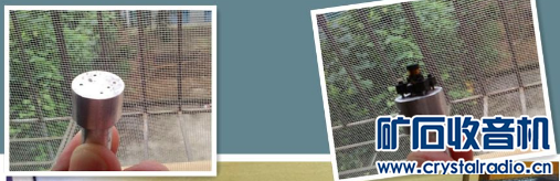

半个多世纪前曾经手工绕过晶体管收音机中周,因为工字型磁芯太小,拿不住,就把磁芯用清漆粘在基座上,手拿基座绕制就方便多了,线径采用0.08。
发表于 2019-5-14 18:33:10 来自手机 | 显示全部楼层
用阿司匹林药片当焊药可以轻松给细漆包线直接上锡
 楼主| 发表于 2019-5-14 20:37:04 | 显示全部楼层
老式中周底座上有保护线啳的护耳,为方便绕制,可将其去掉,或锉平至工字磁芯的下部处,脱落的工字磁芯用502瞬时胶水粘上。
制作完成的中周,需要测试和预调,用测直流电阻的方法判断是否有引脚错误,用测电感量的办法,将磁帽调至所需的电感量数值。如果有信号源和示波器或中、高频毫伏表,可预调好正确的中频。详见:用信号源与示波器预调中周 - 〓晶体管与集成〓 - 矿石收音机论坛 - Powered by Discuz!  http://www.crystalradio.cn/forum ... ead&tid=1713525

发表于 2019-5-16 19:34:22 | 显示全部楼层
请教先生,更简单易作接头所采用六角柱的规格,不胜感谢。
 楼主| 发表于 2019-5-16 19:43:34 | 显示全部楼层
我是用2.5mm螺丝的六角柱做的。
发表于 2019-5-16 19:53:16 | 显示全部楼层
aaa555000 发表于 2019-5-16 19:43
我是用2.5mm螺丝的六角柱做的。
谢谢老先生指点迷津

发表于 2019-5-16 20:00:14 | 显示全部楼层
这个不错,求链接
 楼主| 发表于 2019-5-16 20:12:33 | 显示全部楼层
虾米 发表于 2019-5-16 20:00
这个不错,求链接
这个是我自己用15mm粗的铝合金棒,又锯又锉地加工出来的,有点费力费时,还是用后一种简易接头更好制作。
