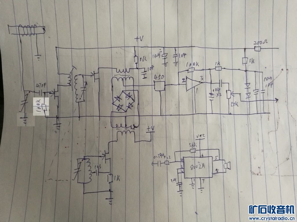

免中周外差机提升版

乙猪 发表于 2019-1-2 22:30
还是使用了两个中周啊。
中周没什么可怕的,由于有滤波器,中频频率就确定好了,中周简单一调就行了,末极中周由于是重负载,调整不敏感。

vkjmmy 发表于 2019-1-3 04:10
中周没什么可怕的,由于有滤波器,中频频率就确定好了,中周简单一调就行了,末极中周由于是重负载,调整 ...
不是可怕不可怕的问题,使用了这个滤波器,目的就是想减少中周。
发表于 2019-1-3 09:16:07 | 显示全部楼层
把这两中周也换成LTM何如?
从个人试验看,第一级用滤波器替代双调谐中周是比较可行的,效果好,免调试,虽然滤波器有一定的增益衰减,但是整机总的说增益还是够用,但是如果后面的中周也舍弃,不论用7642还是两级滤波器中放,恐增益都难以满足灵敏度要求,简化要有底线,不能过多牺牲性能。

Booooby 发表于 2019-1-3 09:16
把这两中周也换成LTM何如?
应该问题不大,Q大给出了答案。
我正在试验。
就是Q大的AGC不正经。
发表于 2019-1-3 11:50:09 | 显示全部楼层
vkjmmy 发表于 2019-1-3 10:05
从个人试验看,第一级用滤波器替代双调谐中周是比较可行的,效果好,免调试,虽然滤波器有一定的增益衰 ...
现在的元件,增益问题不大,就是AGC有点头痛。

发表于 2019-1-4 00:34:59 | 显示全部楼层
楼主是高人,但二极管环混,混频器中频输出端不做阻抗匹配端接,性能是否会打折扣呢?混频器输出阻抗是50欧,陶瓷滤波器LT450的输入阻抗显然远大于50欧,就这样直接连接不会造成信号在环路里面反复反射吗?不懂

发表于 2019-1-4 12:13:31 | 显示全部楼层
实然发现,楼主在1楼的图,竟然可以简单地改成三连可变的电路。
发表于 2019-1-4 12:17:34 | 显示全部楼层
这样,本机的性能那是更上一层楼了!
中波段时,这两个线圈的数据?
