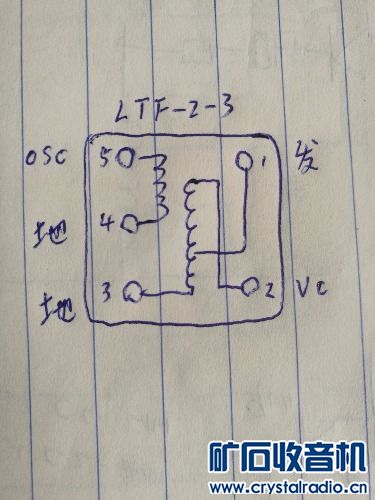

miaoji70朋友,你好!
我找到两个LTF2-3,用LC表测了一下管脚,你在110楼中,本振的接法是正确的,接耦合电容103的那个脚确实是初级抽头。。。
后面不妨再把修改后的layout截图上传,看看其他单元有什么问题没。。。
另外,提示一下,那个300P的垫整电容,选配元件时尽量使用云母电容
预祝成功!
 楼主| 发表于 2018-12-19 23:15:10 | 显示全部楼层
miaoji70 发表于 2018-12-19 18:02
谢谢指导,您看这样行不?
4脚5脚不能同时接地,同时接地本振将不能工作,你可以把4脚接地5脚引出做测频用。
发表于 2018-12-20 00:21:46 | 显示全部楼层
sjp老师,也就是说,SC3610D频率模块可以用上?
 楼主| 发表于 2018-12-20 10:29:04 来自手机 | 显示全部楼层
Booooby大师对啊,该脚要引出否则浪费了一个测频点。
发表于 2018-12-20 10:33:26 | 显示全部楼层
谢谢老师们的指导,大家看看现在的有什么错误的地方
 楼主| 发表于 2018-12-20 12:08:21 来自手机 | 显示全部楼层
你再看看,不要急慢慢来。
发表于 2018-12-20 12:39:48 | 显示全部楼层
sjp 发表于 2018-12-20 12:08
你再看看,不要急慢慢来。
您的图是底视图,我发的是俯视图。应该没有错了。 因为TA7642检波输出电压不高,所以加入一级4倍左右预放,根据我以前的实际应用情况,效果非常好。2SK241与2SK192,BF245B的管脚是一样的可以通用。

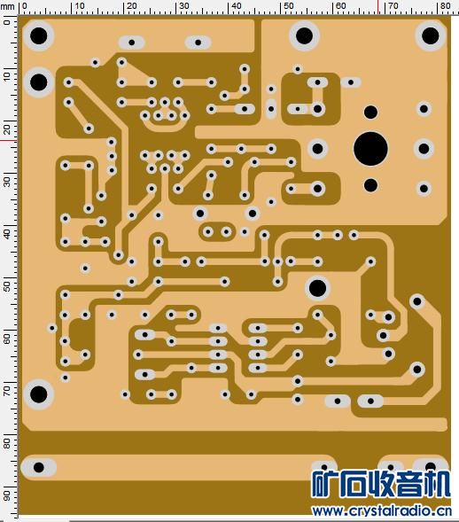

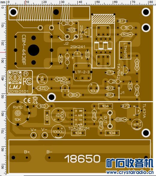

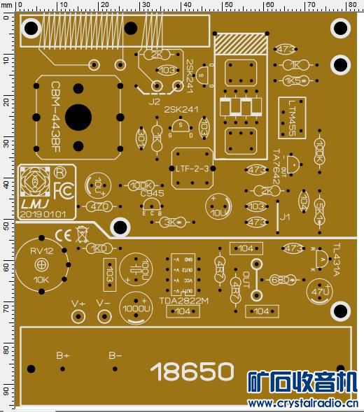

发表于 2018-12-20 16:16:26 | 显示全部楼层
板子画的差不多了,需要的朋友可以下载打板,能送我两张就非常感谢了
场效应管 TA7642免中周超外差.zip
28.45 KB, 下载次数: 240
发表于 2018-12-20 16:58:08 | 显示全部楼层
板子尺寸是82.6*95.3mm,请问miaoji70朋友,这是准备装到什么样的鸡窝里面呢?
发表于 2018-12-20 17:18:41 | 显示全部楼层
准备做一个木盒子来装,这个尺寸与我做的北极兵老师的中生代直放式收音机尺寸一样,北极兵老师的中生代直放式收音机选择性没满我意,灵敏度很好。

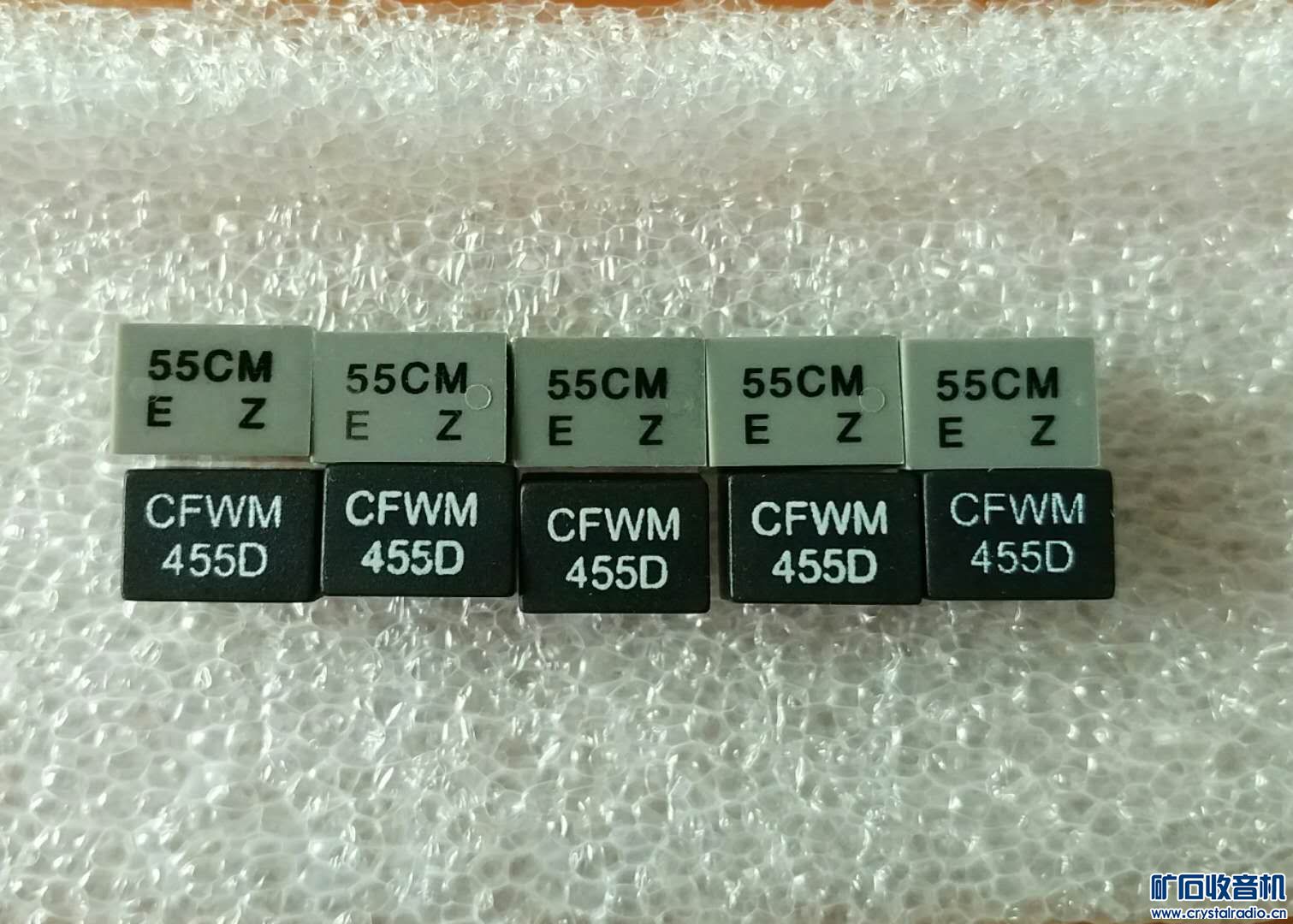

发表于 2018-12-21 12:39:02 | 显示全部楼层
LTM455到了,与图片不一样啊,有区别没有?
