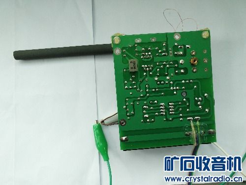

免中周外差机提升版

机子选择性不错,相邻很近的电台都能分开而不干扰。我现在用的是±7.5kHz带宽的,还没有用±10KHz带宽的。再说音质很好,有时间录一段视频
发表于 2019-1-21 11:51:47 | 显示全部楼层
经使用接收效果很好,这就是一台高灵敏度远程接收机!感谢各位高手的设计改进。

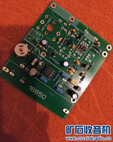

听你的介绍,我也去买了一包3.89元50只的IN60P ,但是用万用表的二极管档测了一下,导通电压0.24V左右,很一般,就是普通的检波二极管,高于我手头的老2AK开关管,根本就不是卖家宣称的什么肖特基二极管,肖特基二极管的导通电压好像可以低至0.15V左右,再次验证了便宜没好货这句话。
 楼主| 发表于 2019-1-27 16:18:00 | 显示全部楼层
deepimpact 发表于 2019-1-27 14:34
听你的介绍,我也去买了一包3.89元50只的IN60P ,但是用万用表的二极管档测了一下,导通电压0.24V ...
正向0.24 V那么反向呢?应该比2AK要好多了。一般用用应该可以了。环混里的二极管我测过也大于0.15的。挑四个压降一样的用于中波做环混大家使用下来效果都很好。

sjp老师,有没有测试一下这个双孔磁环的频率范围,如果用在短波,20MHz以下可以吗?可否测测在此频率下的传输特性,查不到相关资料。决定也买磁环自己绕,那个ADE-1-24米粒大的磁环上绕2圈,做了个独立本振加阻抗变换放大器,带起来还是十分的费劲。我在想,1.4Vp-p加在这么小的磁环上,难道不会磁饱和吗?
发表于 2019-2-25 21:44:28 | 显示全部楼层
问下老师我测了我的二极管,正向电压0.166,0.169,0.160,0.160这四只可以么?还有几只0.230的,剩下的都是0.3多,有的甚至0.4多。想好为2ap10,1n60,2ap33。     0.166的是1ss86.1ss86就拿四只。其他的离散大,反向测都是0.

我用电子管收音机中周内磁环看了,525kh-40M都有输出,衰减很小,电感测量2.98uh左右。节能灯磁芯43.6uh左右,楼主测试过20M内能用;我测试40M内可用。电视机天线双孔磁环3.46uh左右,525kh-40M都有输出,衰减很小。我的示波器只能测试到40M内。

我觉得这个环形混频器还是用现成的ADE-1-24方便、省事,价格也不贵,性能不错
发表于 2019-2-26 21:01:36 | 显示全部楼层
lzm3339 发表于 2019-2-26 12:13
我用电子管收音机中周内磁环看了,525kh-40M都有输出,衰减很小,电感测量2.98uh左右。节能灯磁芯43.6uh ...
要是把具体制作时的绕组数据贴上来就更好了。
发表于 2019-2-26 22:41:39 | 显示全部楼层
电子管收音机磁环用0.2的漆包线三匝绕制5圈(应该是6圈);电视天线磁环用0.2铜线和网线绕制5圈(应该是6圈)电感量几乎一样。所以就没有拍照。只是用网线连接方便,猜测可能通频带宽一些吧。用一个高频发射线路板拆的两个磁环用网线绕制5圈测量电感只有2.3uh。(都是三线扭交并绕)测量也是超过40M。
