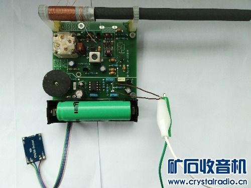

发几张照片
发表于 2019-1-7 11:31:22 来自手机 | 显示全部楼层
照片呢?看不见啊?
发表于 2019-1-7 11:32:14 来自手机 | 显示全部楼层
再试试看,能不能行
发表于 2019-1-7 12:36:07 | 显示全部楼层
miaoji70 发表于 2019-1-7 11:32
再试试看,能不能行
很漂亮!不知调试后性能怎样?
发表于 2019-1-7 12:57:52 | 显示全部楼层
再试试看,能不能行
LTM455没焊上去啊?
双孔磁环,二极管环混,那部分的布局很好
收听效果怎么样?
发表于 2019-1-7 13:28:43 来自手机 | 显示全部楼层
sgeli_sh 发表于 2019-1-7 12:36
很漂亮!不知调试后性能怎样?
性能相当好
发表于 2019-1-7 13:32:56 来自手机 | 显示全部楼层
Booooby 发表于 2019-1-7 12:57
LTM455没焊上去啊?
双孔磁环,二极管环混,那部分的布局很好
焊上了,在反面,确实在按照元件封装画的时候搞忘了那是底视图,画完后没有做一个水平镜像
发表于 2019-1-7 13:35:20 | 显示全部楼层
那我眼光不错看上你的印制板了,但环形混频器我想用现成的,我有SBL-1和ADE-1-24,到时都试试。你那滤波器可以引三个脚焊在正面更好看。
发表于 2019-1-7 13:43:47 来自手机 | 显示全部楼层
sgeli_sh 发表于 2019-1-7 13:35
那我眼光不错看上你的印制板了,但环形混频器我想用现成的,我有SBL-1和ADE-1-24,到时都试试。你那滤 ...
正面用也没有问题,只是输入与输出反了
发表于 2019-1-7 13:46:14 | 显示全部楼层
miaoji70 发表于 2019-1-7 13:43
正面用也没有问题,只是输入与输出反了
前面几个老师试过输入输出接反是没影响的了。
