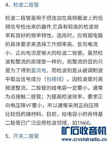

发表于 2018-12-25 17:12:34 | 显示全部楼层
sjp 发表于 2018-12-25 17:02
https://m.tb.cn/h.3KwbBqO?sm=b6ed69
这是点接触二极管吗,看得见触针吗?

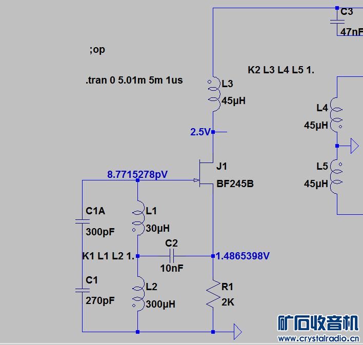

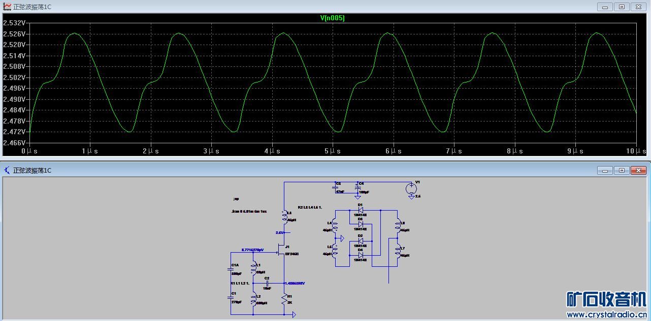

因为元件没到齐,只能仿真。如果是老师说的本振波形有影响的话,可以把振荡线圈改一下接法,但只能从S极输出振幅比较大。蓝色是S极输出。
 楼主| 发表于 2018-12-25 20:51:09 来自手机 | 显示全部楼层
vkjmmy 发表于 2018-12-25 17:12
这是点接触二极管吗,看得见触针吗?
肖特基二极管不讲点接触面接触的。
