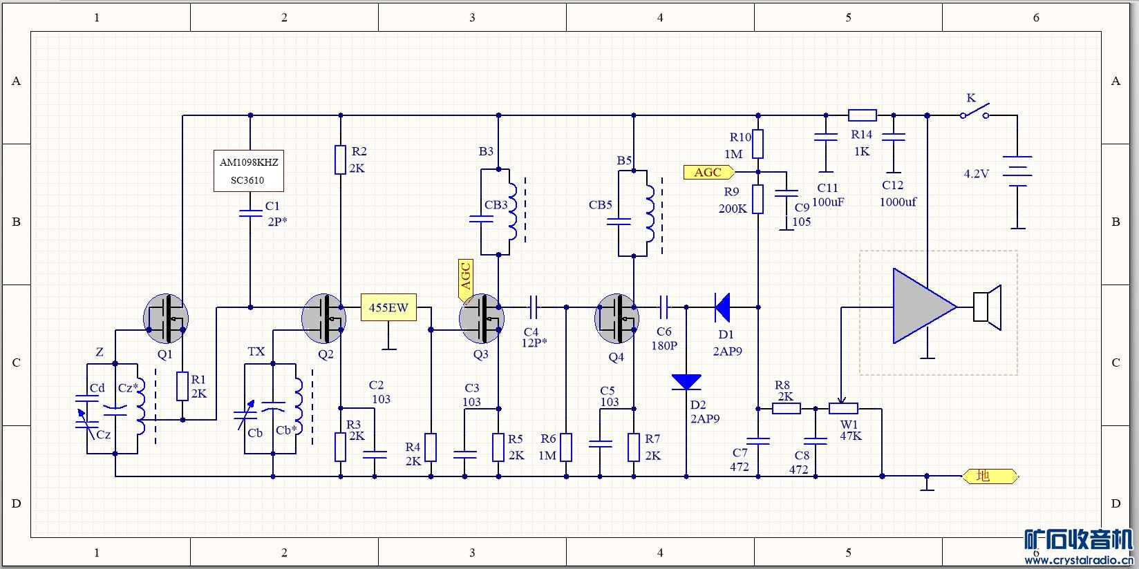

发觉我吱声也没用。我买的滤波器尾缀是FW的,元件引脚不同,要来板子也没用。
发表于 2018-12-28 10:13:32 | 显示全部楼层
很简单,吱两声,顺个EW
发表于 2018-12-28 10:25:56 | 显示全部楼层
5脚都是一样的,我是按照 LTM455EW尺寸图自己画的元件
发表于 2018-12-28 14:45:32 | 显示全部楼层
你说气不气?偏偏尾缀是FW的引脚不同。

发表于 2018-12-30 17:37:03 | 显示全部楼层
乙猪 发表于 2018-12-28 14:45
你说气不气?偏偏尾缀是FW的引脚不同。
你的FW好,比EW通带窄,选择性更好,至于引脚,电路板稍微改改或管脚另焊一下就行了。我的两台收音机已经改成了998独立本振,998混频,455EW滤波,两级998中放,2822/8002功放,灵敏度,选择性,音量都还可以。本来功放买的是XPT8871,经过试装内部功能和管脚与8002相同没有8871的D类切换和防失真功能,这样就不如用TDA2822了,2822的电压增益要比8002,8871高,DIP封装也好弄电路板。

发表于 2018-12-31 19:44:26 | 显示全部楼层
一次性成功出声,S老师的电路很好 只是大概在1100KHz附近噪音特大,有老师指点一下,谢谢 发不了图片
