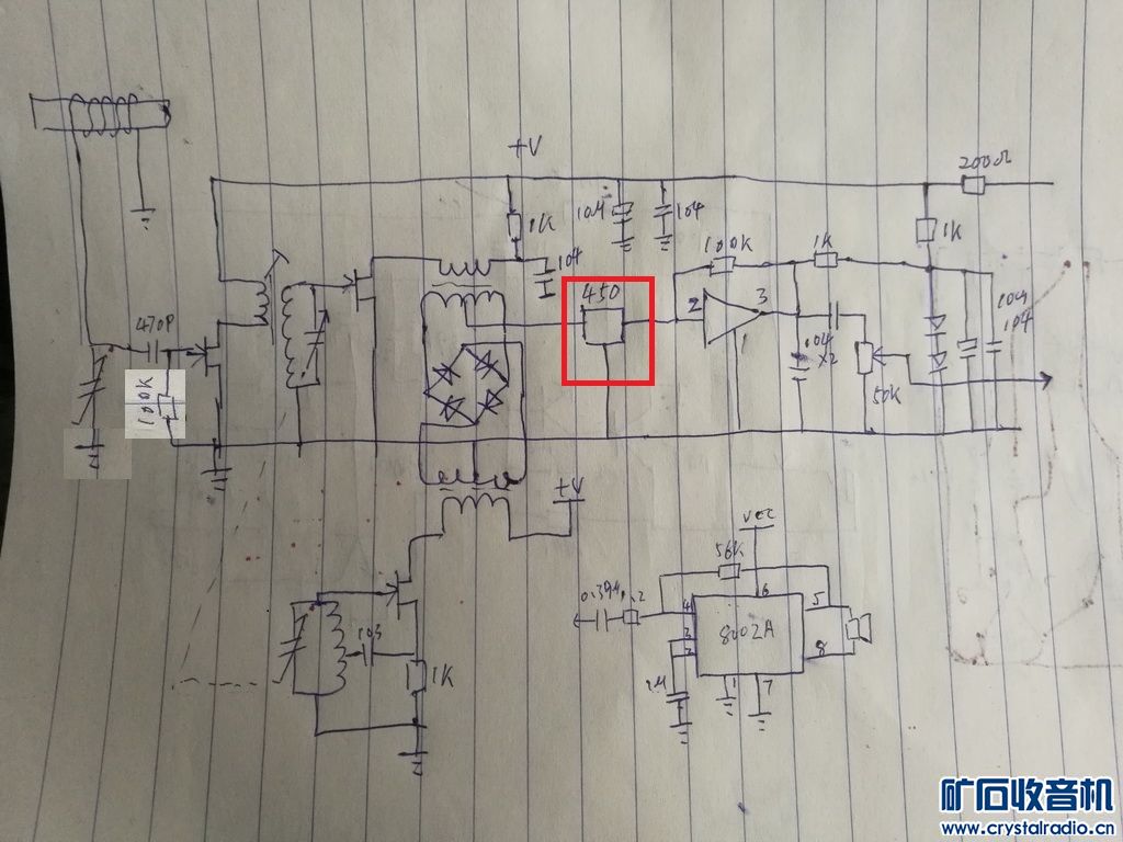

传输线变压器,中心抽头需要与中频变压器连接,以便取出混频后的中频信号。一个问题,这个中心抽头的输出阻抗是多少呢,如何与中频变压器相连接,才能使中频变压器的Q不至于降的太低?
发表于 2019-3-5 21:29:31 | 显示全部楼层
也就是说,这个红框里,如果是一只中频变压器时,应该如何连接呢?
发表于 2019-3-5 21:46:52 | 显示全部楼层
接升压变压器,因为二极管输出阻抗只有50欧姆,或者接电阻匹配,参考炫彩老师的图
发表于 2019-3-5 21:52:37 | 显示全部楼层
能提供个电路图吗?或者具体的绕制数据?
