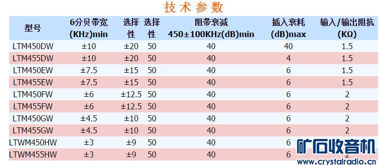

 楼主| 发表于 2018-12-21 13:40:48 | 显示全部楼层
miaoji70 发表于 2018-12-21 12:39
LTM455到了,与图片不一样啊,有区别没有?
可以用没有什么大的区别,就是印的字有区别,有pdf 说明书看一下应该一样。
发表于 2018-12-21 14:12:56 | 显示全部楼层
55CM是什么东东?
发表于 2018-12-21 14:17:25 | 显示全部楼层
Booooby 发表于 2018-12-21 14:12
55CM是什么东东?
三星产的。稍稍贵一点

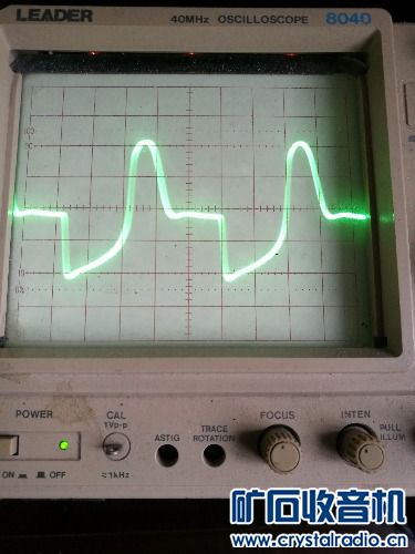

发表于 2018-12-25 11:50:59 | 显示全部楼层
S老师,有没有测试一下振荡波形,我仿真发现D极输出有高次谐波振荡,而S极输出没有。红色是S极输出。
 楼主| 发表于 2018-12-25 12:38:46 来自手机 | 显示全部楼层
实测D极的波形没有高次谐波。
发表于 2018-12-25 12:52:02 | 显示全部楼层
sjp 发表于 2018-12-25 12:38
实测D极的波形没有高次谐波。
谢谢,与仿真D极并一个1K电阻一样
发表于 2018-12-25 12:58:11 | 显示全部楼层
请教老师们一个问题,是不是振荡的正弦波越完美,混频后的波形越好,噪音越低?
 楼主| 发表于 2018-12-25 14:15:14 来自手机 | 显示全部楼层
正弦波完美是一点,另外两个高频变压器要绕的对称,四个二极管正向压降要一致。二极管用肖特基的1N60p较好,该二极管正向压降小,体积小,价格便宜,3元多包邮50个。
