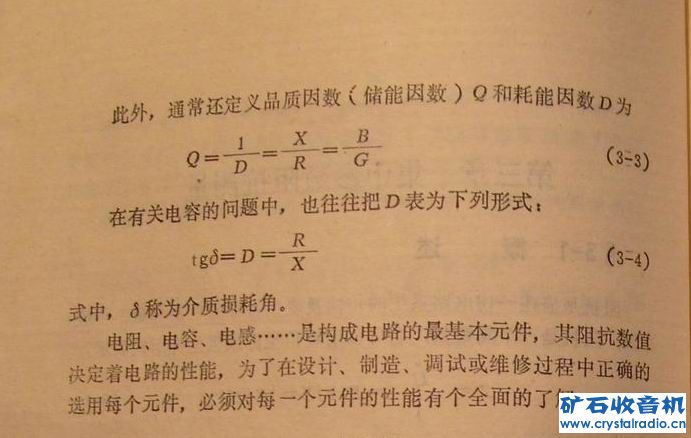

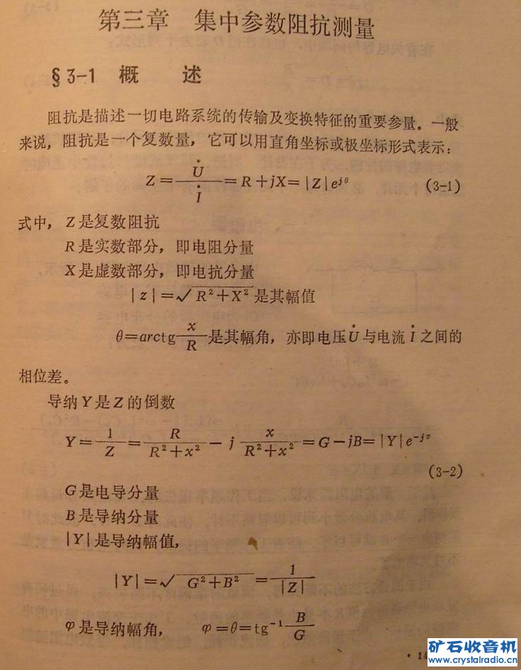

 楼主| 发表于 2011-3-27 11:50:18 | 显示全部楼层
下面一段话有助于理解
下面一段话有助于理解参数之间的相互关系。我在相关的帖子后面上传有《集中参数阻抗测试》一文,感兴趣的不妨看看。
[ 本帖最后由 JHXC 于 2011-3-27 11:52 编辑 ]

确切电桥测试参数的概念是很重要的,交流电桥采用的是交流激励信号,即使是测试的直流电阻、严格的讲与直流电桥测试的电阻是不同的,除非被测电阻是理想的。
用交流电桥测试R的功能测试的是电容的阻抗,并不是所谓的ESR,只有测试频率高到一定值之后,阻抗远小于串联等效电阻,此时的视值才可以近视看做是ESR的成分。
一个容量为10微法的电容,100HZ频率时计算出的容抗为159欧姆,这怎么能够当做ESR值?
[ 本帖最后由 JHXC 于 2011-3-27 12:11 编辑 ]
