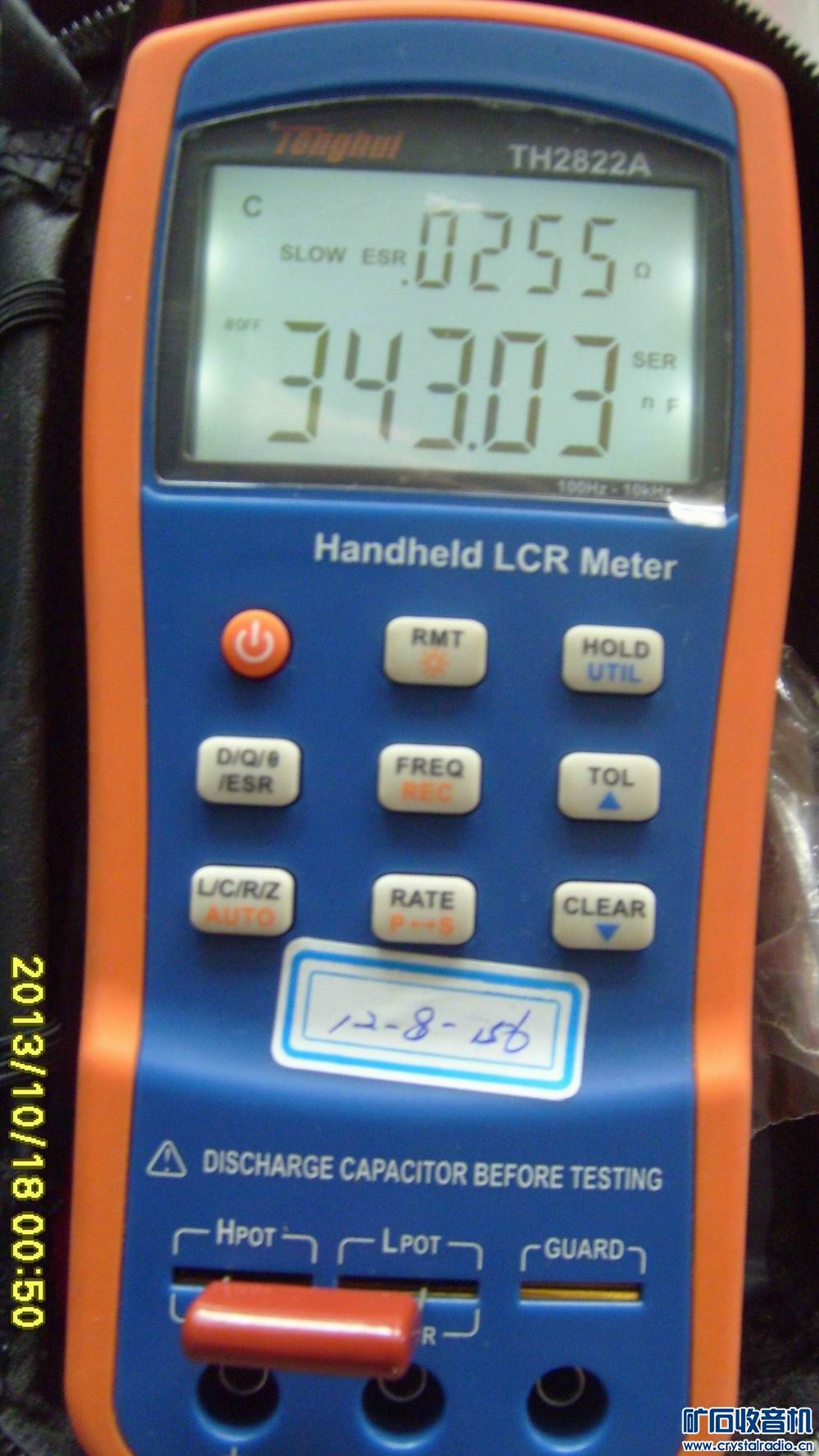

发一个手持电桥大家养养眼

我实测了几只电容,结果如下:
                     16V1000uf
测试频率  实测电容值           ESR    ...
请问上述测试数据的ESR值,单位是Ω吗?

是的,当然用欧姆表示啊。
发表于 2013-10-18 13:45:28 | 显示全部楼层
怎么只有半个图片啊
