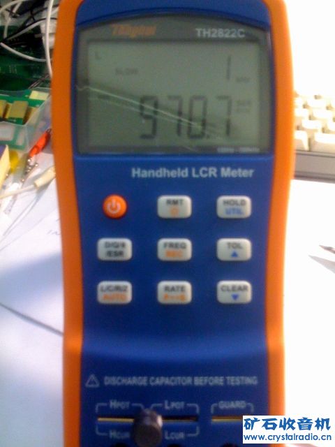

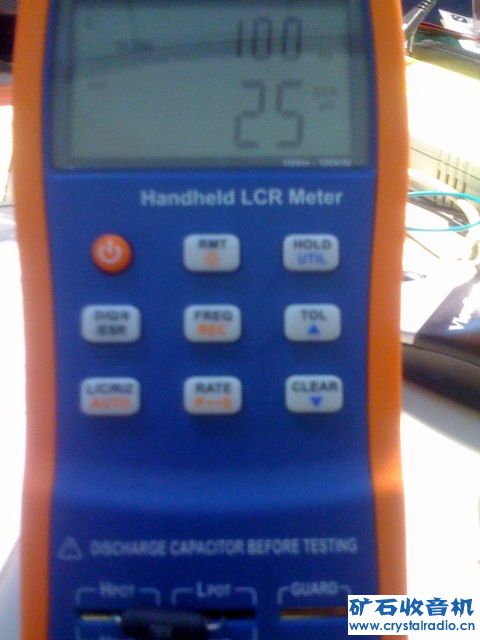

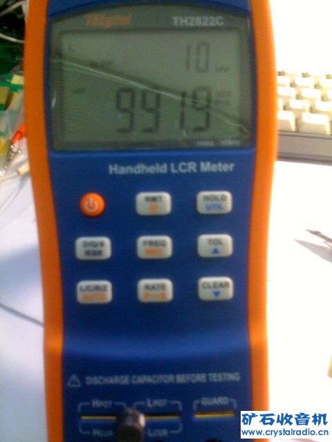

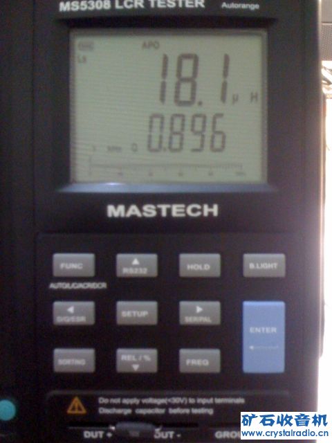

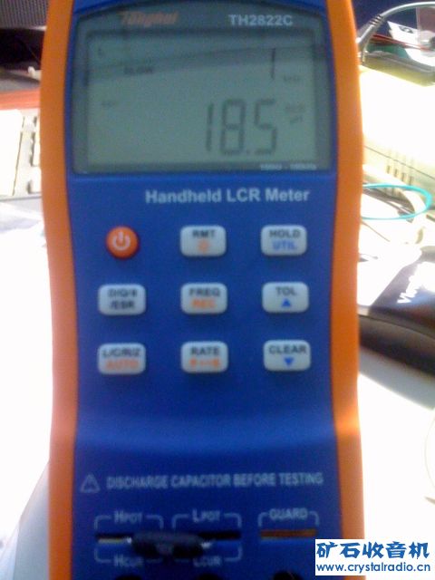

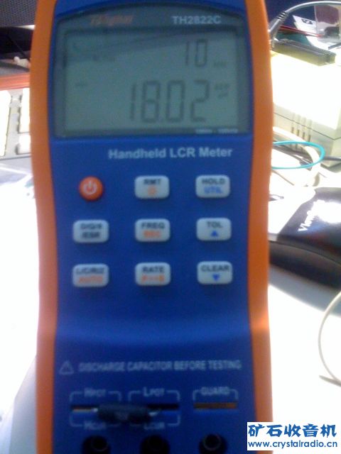

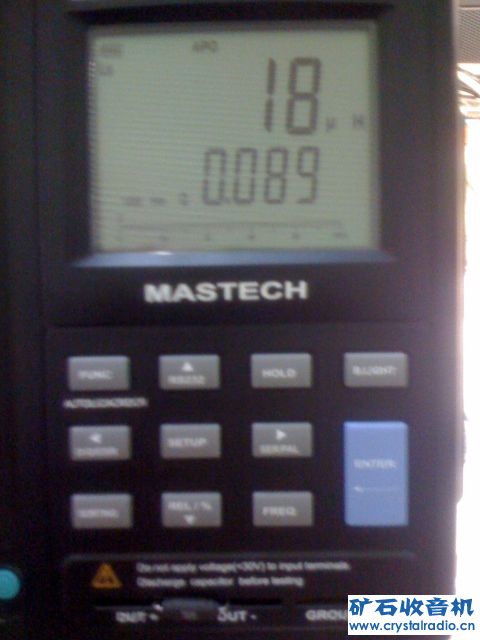

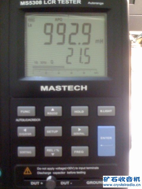

Inductor test
我手上剛好另有兩台100kHz 手持式數字電橋 測試大小電感各一比較一下   (18uH   /   1000mH)
一台是同惠 TH2822C    一臺是華誼 MS5308
測試結果直接用照片呈現, 若不是很清楚請見諒
首先是 1000mH 電感
因為100kHz 下此電感已超過共振頻率呈現容抗, 因此不做測試比對了
再來是 18uH 電感 (已事先對所有頻段做過 short calibration)
