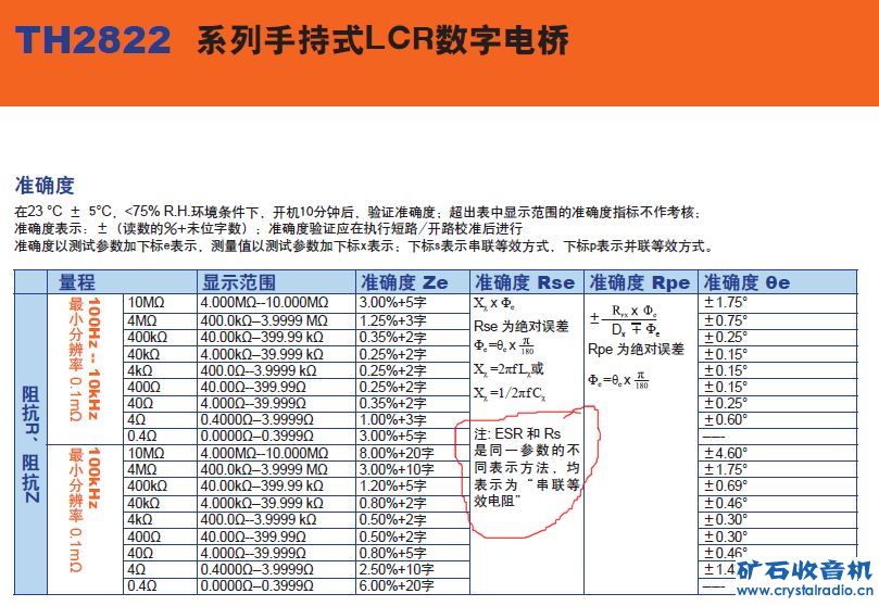

请教各位,为什么我的TH2822C在测几十纳或者几百皮的电容时ESR值跳变得那么厉害呢?测从原厂申请的270N/630V数据如下:
            100Hz    120Hz     1K                   10K           100K
C        265N        265N        265 ...
我的ESR值也不稳定,4位数的后两位一直跳动,稳定不下来,不知为什么?是表的问题还是电容的问题?
这里也有人提出这个问题http://38hot.net/bbs/read.php?tid=7818

关于Rs和ESR的关系,在同惠的产品技术规格里有这样的描述: cc.jpg

ESR
關於小電容 ESR 量測在低頻讀數較不穩定 是正常的
應該說這是系統誤差所造成  如前所述在串聯模式下,  Z = sqrt (Rs* Rs  + Xs*Xs)
然而 Xs = 1/ (2 * pi * f * Cs)
因此當電容較小且 頻率也小時,  Xs 相對來講是很大的   ex. 10nF 電容在 f= 100Hz 相當於容抗有 159.1k 歐
一般來講手持式精度約 0.3% 左右, 因此其ESR 最大誤差可能也會有 +/- 159.1k * 0.3% = +/- 477 歐左右
也就是說如果此電容 ESR 小於 477 那在 100Hz 下要量測出精確的 ESR 是有困難的...因此量測讀數不穩是正常的
但同樣電容將頻率調至 100kHz 時 10nF 容抗就降至 159.1 歐, 此頻率下精度假設是 0.5%
那系統誤差應可縮小至 +/- 159.1 * 0.5% = +/- 0.477 歐 所以相對會穩定一些
所以通常小電容建議用高頻量測會較理想

回 #158
從數據計算來看 Z 比 Xs 還小好像不太合理, 但從公式上看有一個盲點就是...你要把那支表的頻率誤差算進去
目前並無其頻率值, 雖然說量測頻率是 100/120/1000/10000/100000   但這是表定值, 可能不是真正的值
也許真正的頻率是偏大
