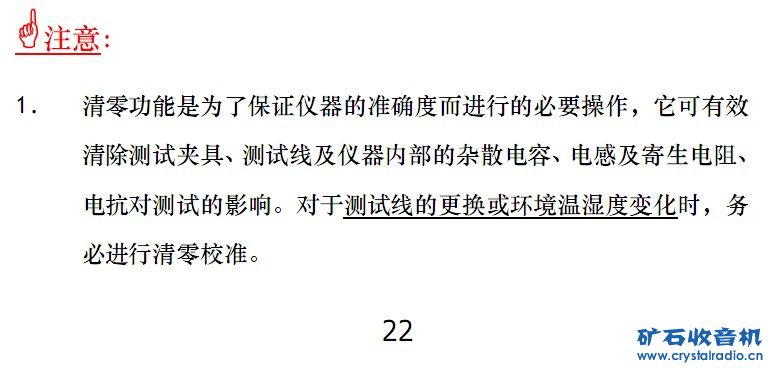

原帖由 miaoxkk 于 2011-4-24 19:44 发表
做了个短路片,DCR档可以归零了,看来还是夹具的问题,所以为什么好的夹具非常贵,看来还是有一定的道理。同样都是SMD的测量夹具,TH26009C比TH26029C贵了将近300多元,也是有原因的,问了一下经销商,得到的答案是: ...
难度4048A没有清零校准功能?清零校准通常是安装好夹具之后才进行的,TH2821A都有,分开路和短路两种.
这是TH2821的说明书
