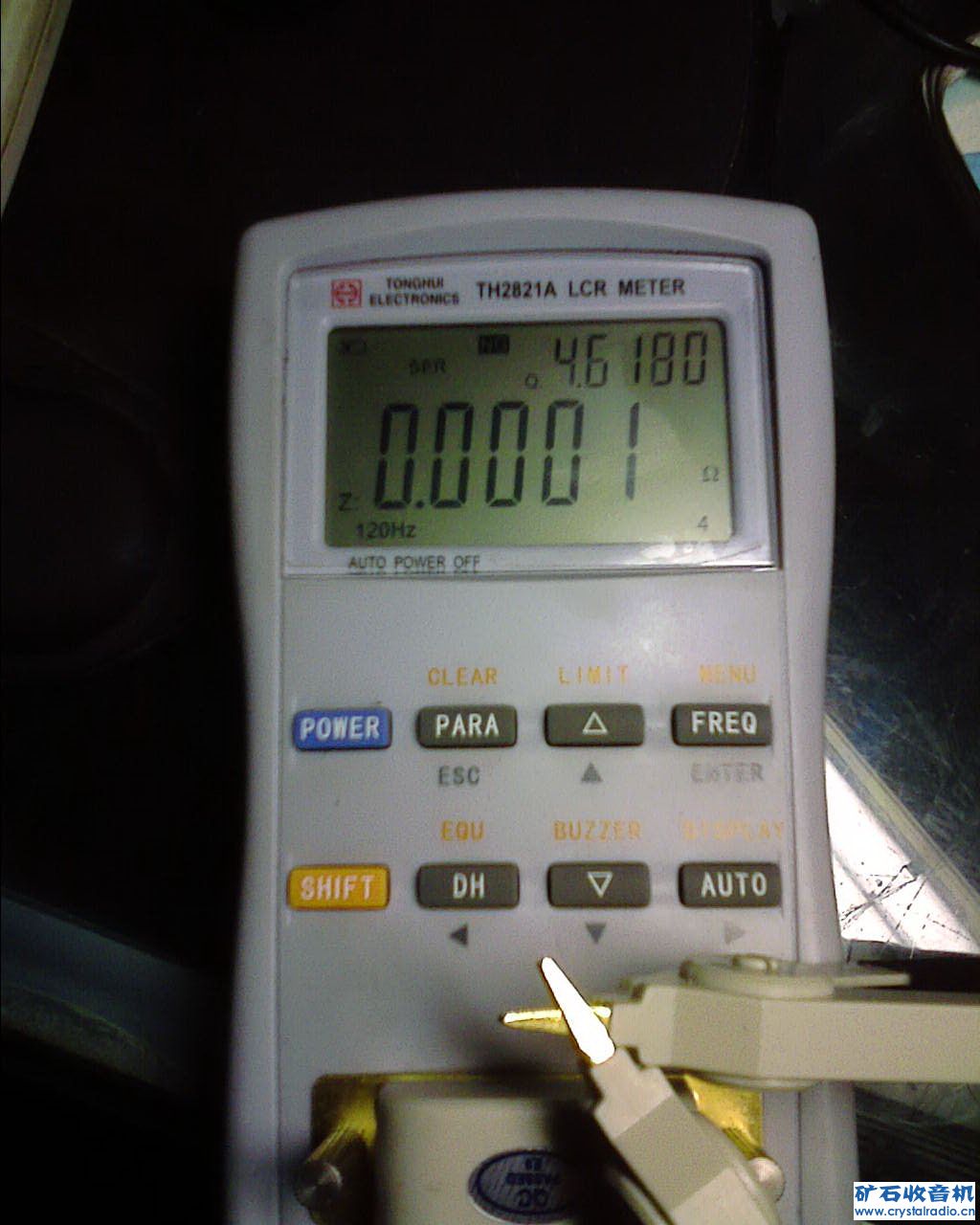

TH2821A的最高分辨力是0.1毫欧

TH2821A的最高分辨力是0.1毫欧,应该是理论上的吧,实际上能否达到?你把四线测试夹短路后测一下是多少mΩ?后两位数字是否跳动?反正我的达不到0.1mΩ,只能显示0.0XXΩ,后两位数字是乱跳的。
