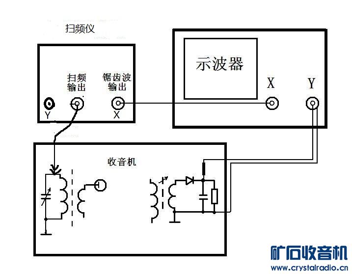

T18射极至T20漏极这部分电路参照48楼的图进行改动。原图有脉冲形成不可靠问题(爱神的PCB没改,但实际电路已经更改过了)。

发表于 2023-3-21 06:36:42 来自手机 | 显示全部楼层
爱康木老师能具体发个图,你这个电路是如何接到自制扫频仪电路的简图吗?
 楼主| 发表于 2023-3-23 20:50:00 | 显示全部楼层
借花献佛。这图源于本论坛,哪位老师画的打听不到了,也谢谢。

 楼主| 发表于 2023-3-24 18:44:23 | 显示全部楼层
永康RADIO 发表于 2023-3-24 11:30
康木老师,FM连接的有没有
这是465KHZ扫频信号发生器,fm是10.7中频的,这款扫不了。
