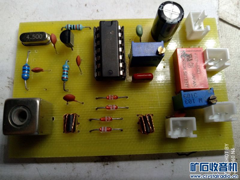

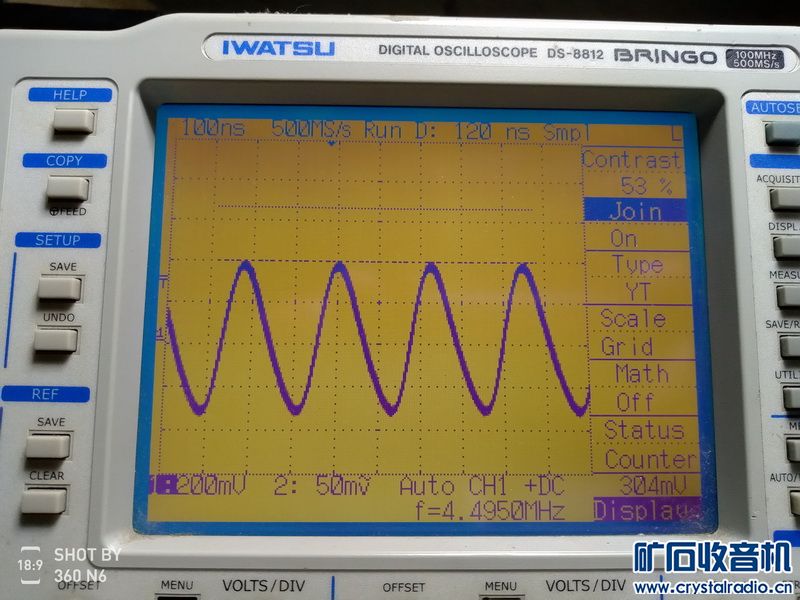

重新设计了电路图,终于把4.5MHz拉低到4.495MHz了,通电实验了30多分钟,波形及频率稳定不变。前几次使用74LS00和C4069做实验,频率不能拉低太多,易停振,后改为三极管震荡电路。以后在调试混频部分。 4.495MHz波形_缩小大小.jpg
发表于 2020-6-17 16:32:33 | 显示全部楼层
bg4jbi 发表于 2020-6-17 15:48
重新设计了电路图,终于把4.5MHz拉低到4.495MHz了,通电实验了30多分钟,波形及频率稳定不变。前几次使用74 ...
恭喜攻克一堡垒!继续努力!
