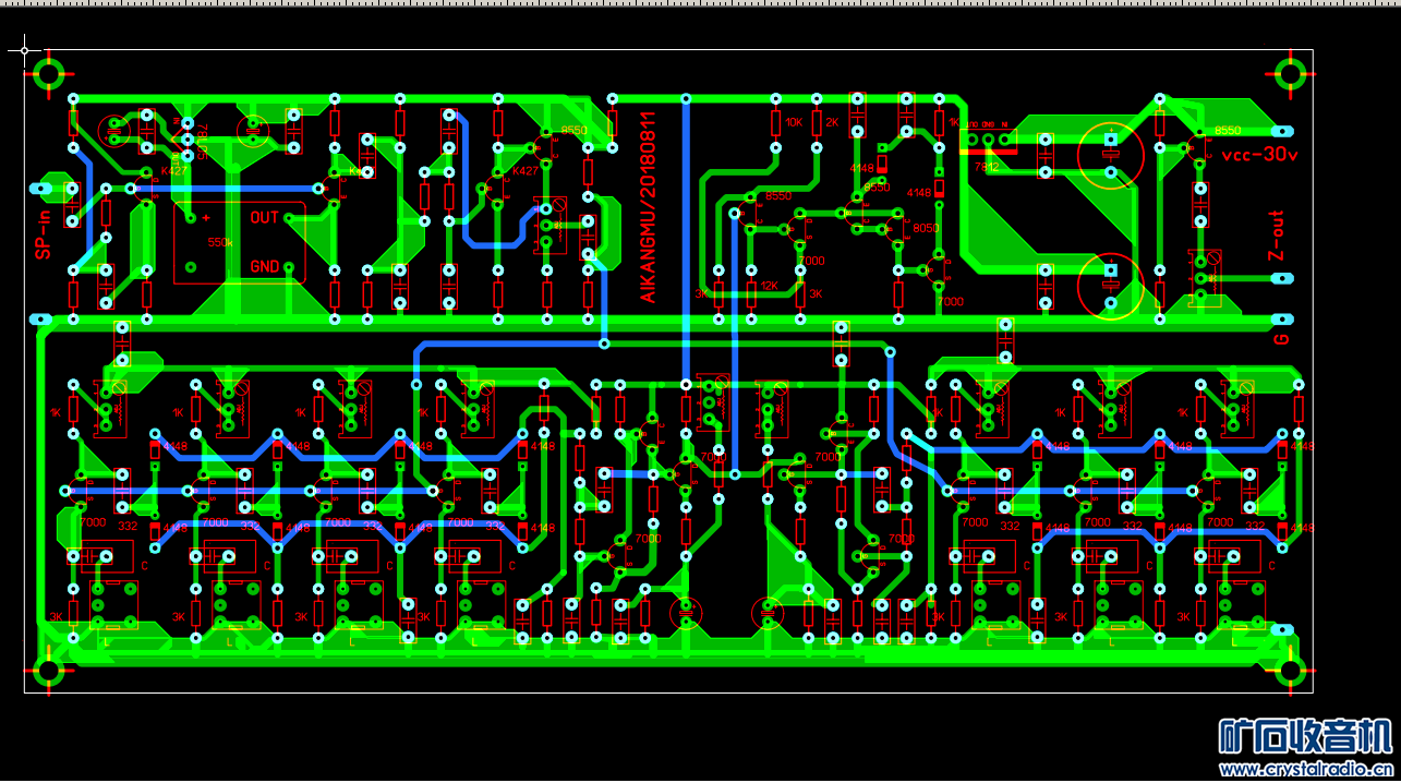

前段时间由于工作原因,一只没有时间和心思动工,这周末花了一天是时间,终于把PCB 画好,有兴趣的亲可以帮我看看,是否有错误?谢谢。
这个电路较平常常规收音机稍微复杂些,画PCB还是比较用了点心思的,花了我一整天时间。
电感用7X7的进口中周,坛里好友许老师送我一些,电感量是17毫亨。做100KHZ左右的谐振正合适
元件很常规。场管K427和7000也很多见。550khz有源滤波器X宝上就有,不贵。
6

xinjun5557 发表于 2018-8-11 20:57
7*7中周,17毫亨?爱康木老师,是微亨吧?
当然是毫亨。微亨只能工作在短波呢!

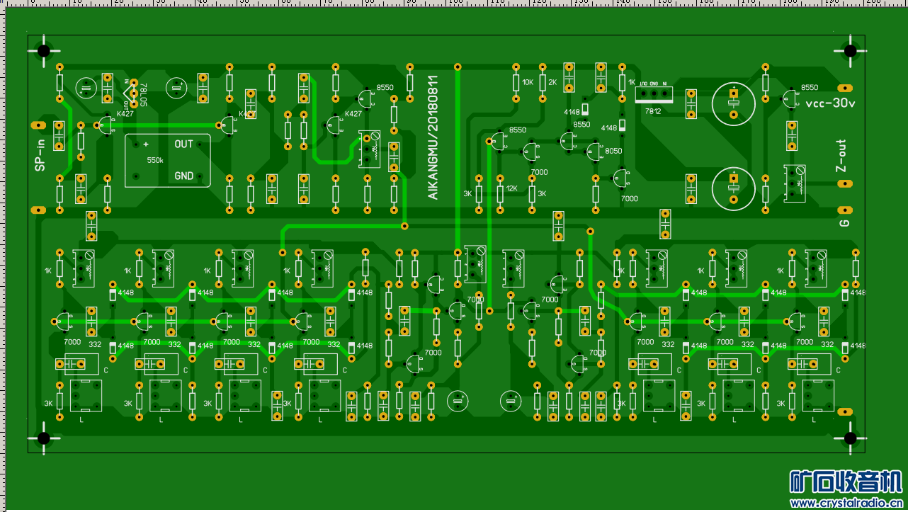

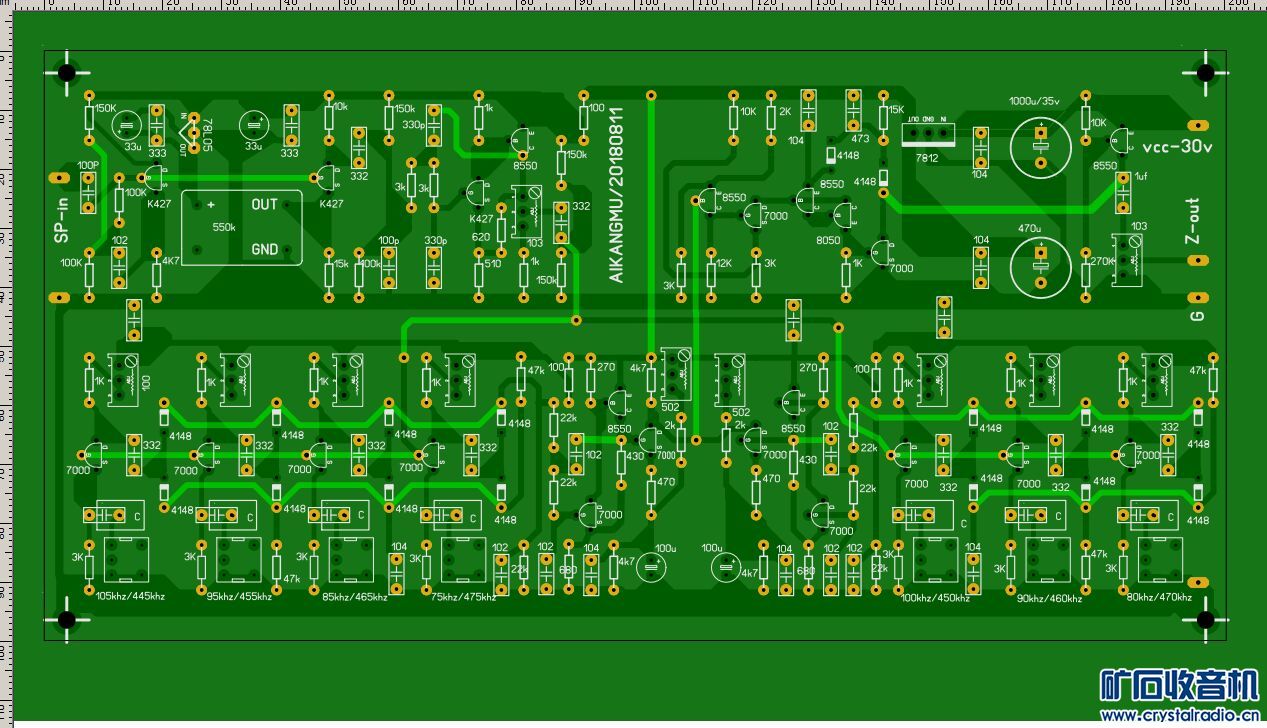

34楼电路图还没有完善。这图基本完善。
需要解决的问题是:7x7中周的元件封装发现有小问题,屏蔽壳的二外壳脚貌似没有打孔?---这是画图软件带过来的元件封装,不知是那位前辈弄得元件封装。

xinjun5557 发表于 2018-8-12 04:54
我的意思是,7*7的磁芯,居然能有17毫亨的电感量,这是什么样的磁性材料?一般的磁性材料的中周,电感 ...
是的,就是那个美伤美的中周

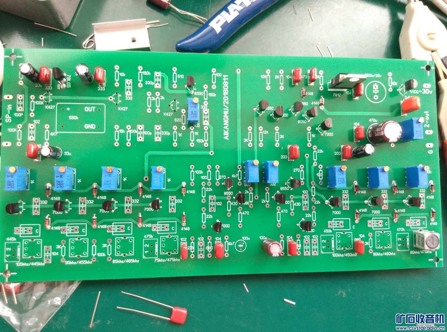

工厂制作的PCB到了。马上开焊。

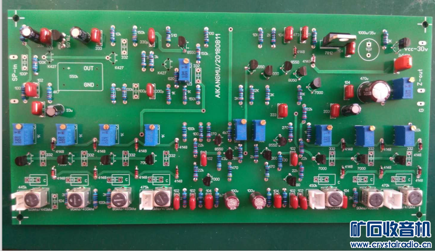

 楼主| 发表于 2018-8-20 16:45:39 | 显示全部楼层
干了一个下午,焊得差不多了,缺550K有源晶振和几个电容,带邮寄的路上。
--算了一下,这块板上有167个元件,是目前为止我焊过最多元件的PCB

 楼主| 发表于 2018-12-23 13:31:15 | 显示全部楼层
在Q大的指导下,有些改动,已经调试到可以实用阶段,现在就没有时间弄外壳,闲在桌底。
a-fu兄如果也有兴趣,我有多余的PCB,我给你寄过去。
