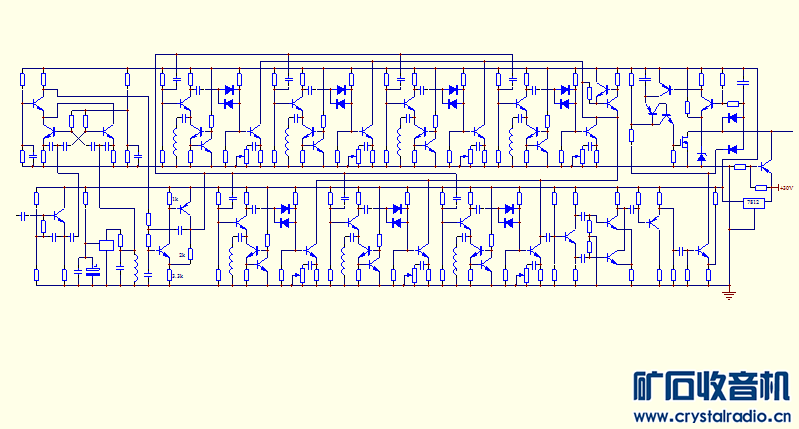

在Q大的指导下,有些改动,已经调试到可以实用阶段,现在就没有时间弄外壳,闲在桌底。

首先,感谢爱康木老师和Q大,目前还在折腾双T版本的电路,这个线路将来也会搞,目前还在熟悉电路,搞清每一部分的作用,只有理解了Q大的设计意图,才能做到心中有数,还需要时间。

我也只是画着玩的。好像550k-560k左右的晶振难找,网上能搜到550K有源晶振,但据爱康木称:当你拍下了卖家又说没货。没量的东西不好办。
意图简单:缓冲——平衡混频——滤波——谐振出山头——山脚清理去杂——密林加倍——望山峰——顶尖出频标

今天淘出压在床底下近一年的亮点频标板子,闲置这么长时间第一是没有找到合适的外壳,第二也是主要的,亮点山峰总是在跳跃,要求不严格可以将就,我是强迫症的,没有调整到最佳,也没有动力找外壳和收尾。
二个问题:一是亮点在跳跃,看着不是纹丝不动的亮点,眼会累。应该是有谐波干扰进入,或本振是成品方波晶振,谐波大。去年就弄过好长时间。没有效果。
二是,电源电压从30V用78L12降压到12V,78L12发烫严重,虽然还可以正常工作。总觉得会
有问题。
今天折腾了一天,发现把电源电压降到16.8V,亮点一样亮。于是。把整机电压弄到16.8v。78L12不发烫了亮点一样亮。
装箱后竟然发现亮点不跳跃了,,就是说干扰没有了,示波器看山峰很是干净。
以前以为是本振的谐波干扰,实际是我房间里的莫名奇妙的外来干扰,装铁壳箱子里后,干扰没有了。
害得我一直苦思冥想怎么修改电路呢。
小起子调那那里的山峰就高或矮很是爽。
DIY一个东西,如果没有弄完善,可以放一放,过段时间再弄,由于空间的变化或思路的变化以前的难题到今天会迎刃而解。
生活中,如果遇到其他难题也应该是这样用的

有万三完善版本电路吗?
 楼主| 发表于 2019-8-4 20:08:03 | 显示全部楼层
这款电路调试时,已经修改得面目全非。我自己都忘了上面搭焊的电阻是多少阻值了

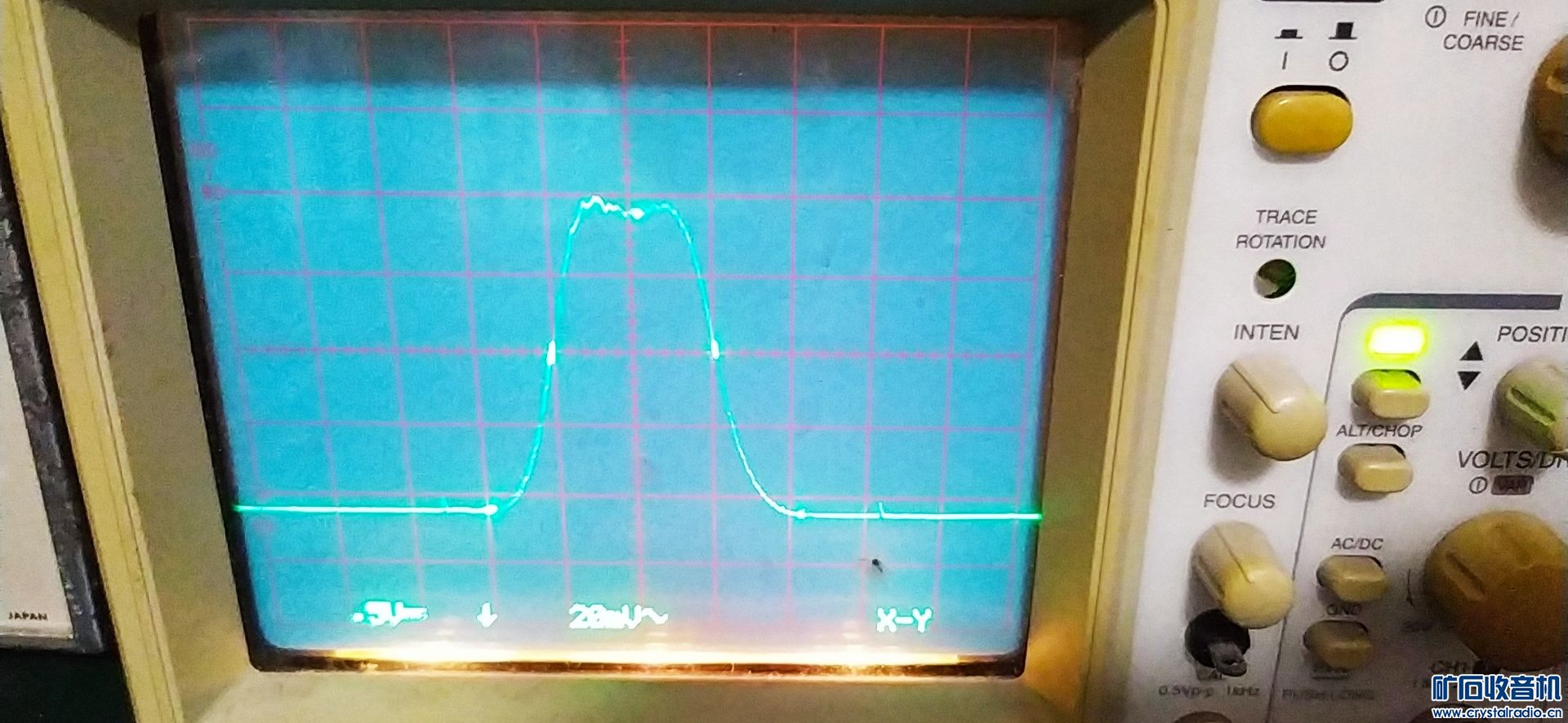

 楼主| 发表于 2020-5-1 12:55:23 | 显示全部楼层
好酒是越陈越香。
这几天有空,又打开机箱,调试这亮点频标,因为总觉得还没有完美
折腾了几天,终于觉得还算过去了,达到实用标准了
总结如下体验,供同好者参考。
我手头有数字的扫频仪,也有diy的模拟扫频仪,但我还是觉得模拟的DIY的扫频仪顺手。
而且怀疑数字扫频仪图形不准而且离谱,我的DIY中波收音机调试时由于怕麻烦,用数字扫频仪扫的中频,一直很难好调中频,而且声音很是难听,感觉带宽够了啊?
这次把这款DIY的亮点频标扫频仪从床底拿出来,搭好示波器,扫频调试,收音机性能好多了,还是模拟收音机用模拟扫频仪调试比较好。那么问题来了,非专攻的扫频仪的图形失真会骗人。
扫频仪的扫频频率:平常DIY的扫频仪都选定24-50Hz,教科书上有要求说调幅收音机中频465KHz,扫频频率为4.5Hz左右,我曾把扫频仪扫频频率调到4.5Hz,中频带宽小于7KHz,扫频频率4.5Hz和扫频频率24Hz,扫出的中频图形有很大的不同。但中频带宽大于7KHz,影响不大。
再说平常示波器看4.5Hz,眼睛吃不消。也想在咸鱼买一台慢扫描示波器试试,未果。
不知道目黑等专业扫频仪的扫频频率是多少?
亮点的均匀:不同的扫频频率。亮点之间的间隔位置不一样,本人又有强迫症,摸索怎么把亮点之间的间隔均匀。
前提是,扫频频率固定,那么为了眼睛舒服,定在扫频频率为30Hz(只是扫窄中频要当心扫频仪骗人)
           亮点位置固定,就是亮点频标点亮在锯齿波的那段上很要紧。选择好合适的位置,固定不能变。
还有,扫频仪的电压选定在30V,属于教条主义误导,由于78L12稳压管工作中发烫厉害,我尝试降低工作电压,降到16.8V亮点也很亮.说明示波器Z轴的亮点脉冲不需要怎么高的电压。也许是示波器的差异性。
最后,感谢Q大等老师的指导。
发表于 2020-5-2 14:46:10 | 显示全部楼层
如果有数字示波器的话就没有必要去整慢扫描示波器,数字示波器扫描再慢也不会闪!
      关于扫描速度问题:扫描速度越慢,谐振回路的响应和检波滤波的延迟的影响越小。但是扫描速度慢则AGC电路的影响越明显。也就是若不 切除AGC电路,扫描速度越慢,在扫描的过程中中放通道的增益变化越大,同样会使得扫描获得的曲线发生严重变形。换句话说:扫描速度快,谐振回路的响应和检波滤波延迟对曲线的影响大,但AGC电路对曲线的影响小。反之,扫描速度慢,谐振回路的响应和检波滤波延迟对曲线的影响小,但AGC电路对曲线的影响大。
      关于AGC电路对电路的影响:从理想扫频要求看,希望在同一次扫频过程中,中频通道的增益是稳定的,也就是不会受输出电压的影响而保持稳定不变,也就是相当于要切除AGC电路。但是,从整个中频通道的工作情况看,我们又希望扫频时电路的工作状态比较符合实际电路的工作状态——中放电路的工作点和增益与输入信号幅度相对应,也就是与实际的工作情况一样,自动适应输入信号电平。换句话说就是需要AGC电路,并且还要求逼近实际的工作状态与信号幅度之间的关系。从上面可以看到,这两点要求是矛盾的,不管是否切除AGC电路,都是有缺陷的。不介意者不追究,若追求完美,则需要对AGC信号进行处理:既保证在同一次扫描过程中AGC信号保持稳定不变,又使得AGC信号幅度能与输入信号幅度对应(也就是同样的输入信号幅度下与实际接收情况下的AGC信号近似相等)。
