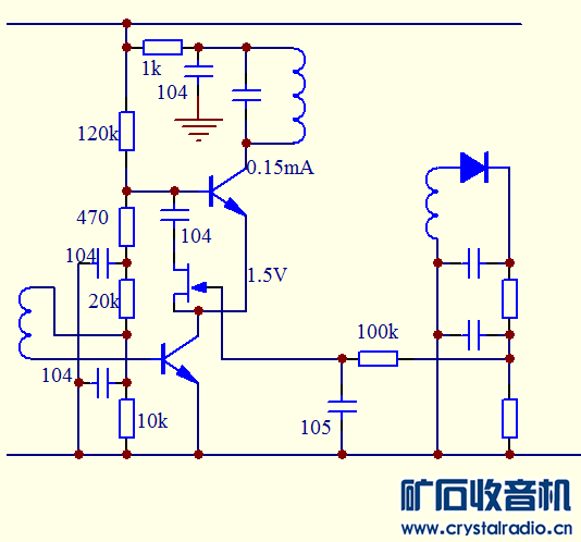

这款亮点频标已经很实用,近期不想再折腾了
Q大有闲弄个分流式AGC中波电路,我照样搭个玩玩

发表于 2020-5-20 20:52:56 | 显示全部楼层

随便瞎画个,看看是否能满足你要求?
 楼主| 发表于 2020-5-20 21:07:11 | 显示全部楼层
qzlbwang 发表于 2020-5-20 20:52
随便瞎画个,看看是否能满足你要求?
我消化一个晚上
你的设计理念弄明白了,就可以动手了
 楼主| 发表于 2020-5-20 21:12:42 | 显示全部楼层
我希望的是,启动AGC时,不(少)改变流过中周线圈的电流。
这电路貌似不这样?
发表于 2020-5-20 21:17:23 | 显示全部楼层
爱康木 发表于 2020-5-20 21:07
我消化一个晚上
你的设计理念弄明白了,就可以动手了
基本是共射共基结构,场管当可变电阻分流用,并且分流的信号在470欧姆电阻上的压降加到共基管的基极使得分流效果更好些。静态工作点是固定不变的,取0.15mA对中放1来说已经足够大了。由于静态电流比较小,共射管的输入阻抗比较高,大约在20k左右,所以输入测中周的次级圈数要比通常的要多些。
发表于 2020-5-20 21:18:40 | 显示全部楼层
这电路貌似不这样?
一点都不变的呀!
 楼主| 发表于 2020-5-20 21:21:43 | 显示全部楼层
qzlbwang 发表于 2020-5-20 21:17
基本是共射共基结构,场管当可变电阻分流用,并且分流的信号在470欧姆电阻上的压降加到共基管的基极使得 ...
场管没有直流通路啊,怎么分流?
