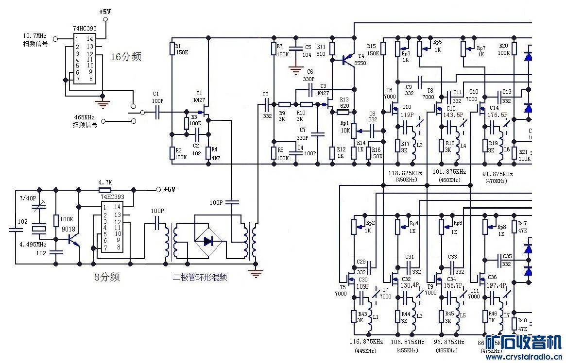

发表于 2020-5-28 10:57:04 | 显示全部楼层
bg4jbi 发表于 2020-5-28 07:45
qzlbwang老师这样接法是不是对了。
首先,你真正看懂了那几楼的意思。恭喜你,必须赞一个!
其次,用平衡混频的目的是为了减少其他无用频率成分的干扰,不管用什么平衡混频电路都可以,用二极管环混当然是可以的。
第三,455(465)KHz与10.7MHz/16两路扫频信号是否应该用一个开关来选择其中的某一路呢?
第四,这个频标电路是通过LC谐振峰的电压来判断频标位置的,所以对输入电压是非常敏感的,那么是否是某一路输入(比如10.7M/16)要加个可调环节,以便于调试时可以仔细调整到合适的电平。
第五,分频电路对输入幅度有一定的要求,幅度过小不能驱动。如果输入幅度不足的话需要进行放大(这个根据你的具体情况决定)。分频的输出是幅度相对固定的方波。可酌情进行适当的处理。
最后,预祝你成功!!!

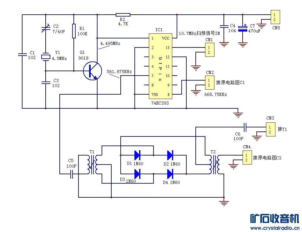

发表于 2020-5-29 21:59:28 | 显示全部楼层
重新画了分频部分电路图,因还没有找到74HC393集成块,没有实际实践电路的正确性,还希望老师给指出错误的地方。
发表于 2020-5-30 09:20:11 | 显示全部楼层
bg4jbi 发表于 2020-5-29 21:59
重新画了分频部分电路图,因还没有找到74HC393集成块,没有实际实践电路的正确性,还希望老师给指出错误的 ...
74HC393内含两个独立的4位二进制计数(分频)器,除了共用的电源和接地两个引脚外,每个计数(分频)器有一个信号输入端,一个清零端(在这里的应用中我们不需要清零,所以该引脚直接接地就可以了),4个输出端分别是2分频输出、4分频输出、8分频输出和16分频输出。所以使用很简单,我们只要使用一片就够了。为防干扰,最好在供电端(14脚)和接地端(7脚)上并联一个0.1uF的退耦电容。其他的我上面的帖子已经说清楚了,你可以再去仔细地看一看。振荡电路留着你自己去实验调整,目的就是产生4.495M频率的信号经过8分频后获得561.875kHz的本振信号,调试时可以用频率计测分频输出的信号(可以任何一个输出引脚的信号,只不过需要你自己去算一下该脚输出的频率应该是多少),这样就可以防止测试时影响振荡电路的工作。这个频率越接近理论计算频率越好。有偏差通过调整晶振的负载电容或更换合适的陶瓷振子解决。

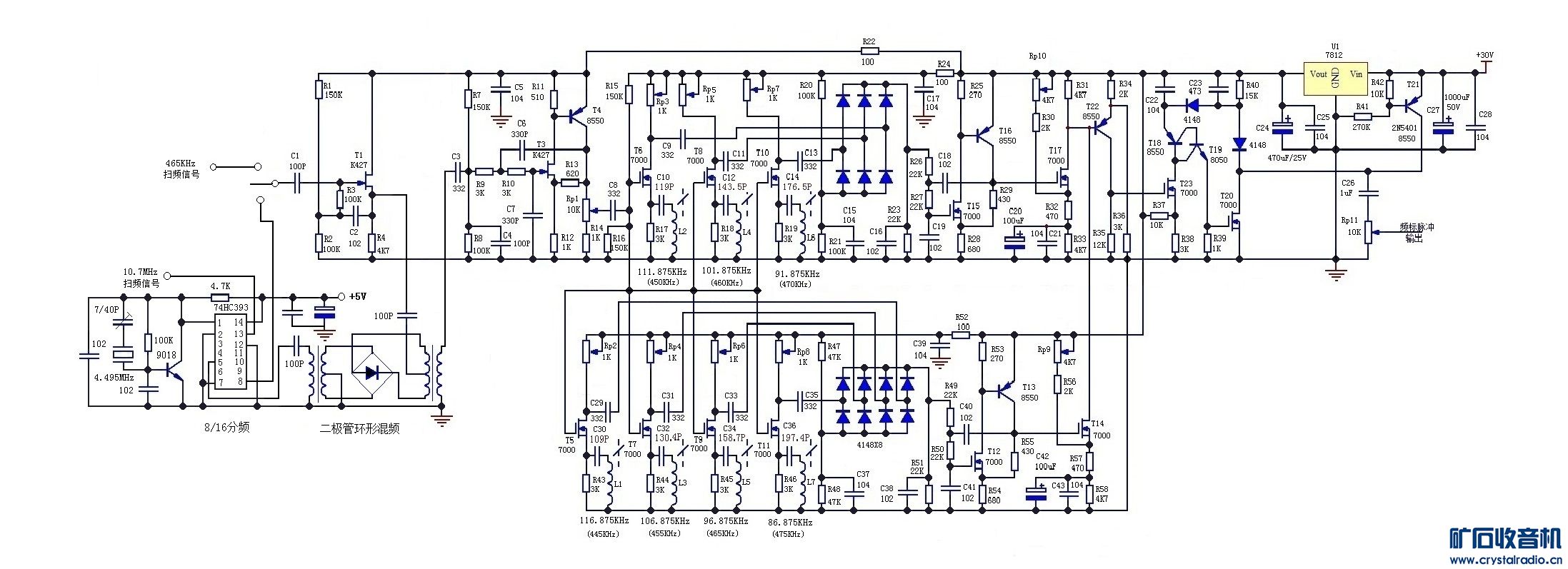

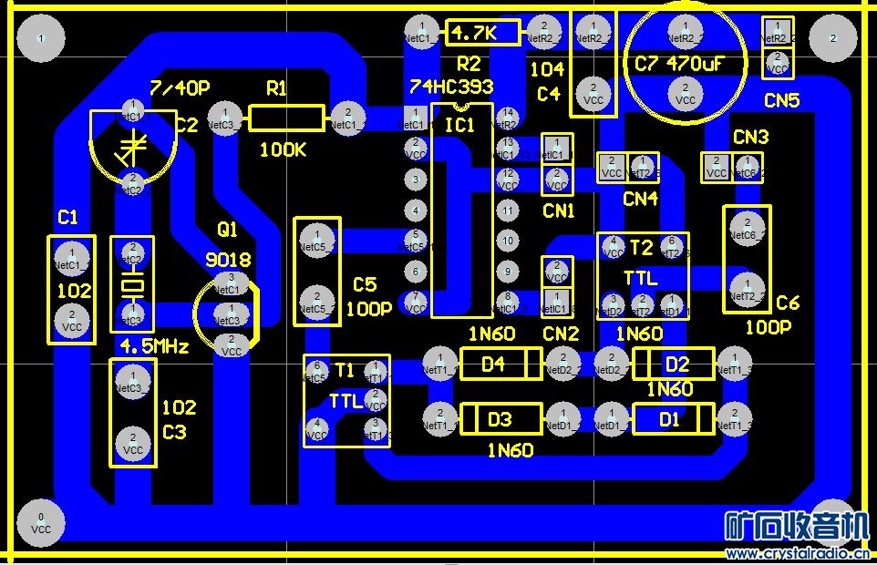

又看到这个帖子,本已平静的心重被唤醒。前面经过多次折腾,终于把那个双T滤波器的5点亮点频标扫频仪做完,很久没用过,最近拿出来试了下,发现丢了2个频标,剩下3个频标了,又得去查但懒得动手。
看到这个帖子,我又心生一念,可不可以把那个双T滤波器和后面的那部分去掉,把它的前面部分与Q大的这个后面部分嫁接起来呢?LC的调试应该比双T的容易些吧,原来的那个施密特触发器也不怎么好。还有天津安悦买的530中周电感量也不小,用来做LC滤波器可否?

530中周做这个可惜了。我有美上美得中周和你换
LC做频标精度足够了,而且调试容易
