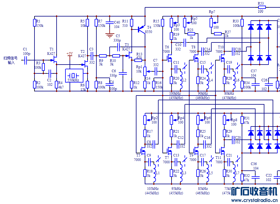

LC谐振型亮点频标电路图
LC谐振型亮点频标电路图

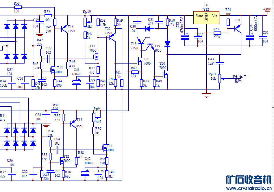

5月份在上海待了近一个月,期间与楼主和两位版主以及其他坛友见了面(正好参加了上海的坛友聚会活动)。上海的坛友经常在一起聚会、交流探讨,活动搞得有声有色,赞一个!与楼主谈到其手头的超声中周的用途时,认为用在LC选频的频标上比较合适。应楼主要求,回浙江后按脑子里的想法给画了一个。该电路未作任何实验,元器件参数是近似估算的。实际制作时应根据实验情况作适当调整。这个电路不建议初哥们去尝试,因为对于原理理解不深时成功率不高,要想成功是需要足够的毅力和必要的功力的。调试的工作量不小。想尝试者请自行斟酌。
补充内容 (2018-7-5 07:42):
图中为有源晶振供电的7805及相关滤波电容未画出,提醒布PCB时别漏画。
补充内容 (2018-7-5 09:09):
漏标了T21的型号2N5401

发表于 2018-7-5 09:41:00 | 显示全部楼层
T1级:偏置带自举的源极跟随器。提高输入阻抗,减少对扫频信号的影响。
T2级:混频。将扫频信号与有源晶振的信号混频,从而获得100kHz左右的扫频信号以利于频标处理。
T3T4级:二阶低通有源滤波。转折频率大约160kHz。降低非所需频率成分。
T5-T11级:频点选频放大。用于后续的频标产生。
T12T13T15T16级:二阶低通有源滤波。转折频率大约7.2kHz。选频检波后的信号进行平滑滤波。
T14T17T22级:山峰望远镜。将“山峰”截底“峰尖”拔高拔尖,增益需要根据情况调整合适(默认参数情况下增益大约100倍)。
T18T19T23级:“峰尖”脉冲产生。使得产生的频标脉冲很接近峰尖。以获得比较理想的频标脉冲。
T20T21级:脉冲放大输出。获得幅度极性合适的频标脉冲。

 楼主| 发表于 2018-7-5 11:00:57 | 显示全部楼层
T2级:混频。将扫频信号与有源晶振 ...
打算弄一个465k/455k频标开关。显示5只频标就够。通断在那个位置比较好?
LC管子上端的100欧微调处如何?
好消息是,550K有源晶振淘宝上有。超声波中周电感是17mh多,配合150P貌似可用,线圈都现成了

发表于 2018-7-5 11:18:44 | 显示全部楼层
LC管子上端的100欧微调处 ...
俺认为:
1、检波的二极管输出处比较好。
2、调试时先确定与其串联的电阻(粗调换上固定电阻),然后用小阻值微调电阻进行细调比较好。因为需要各个峰点高度很一致。
